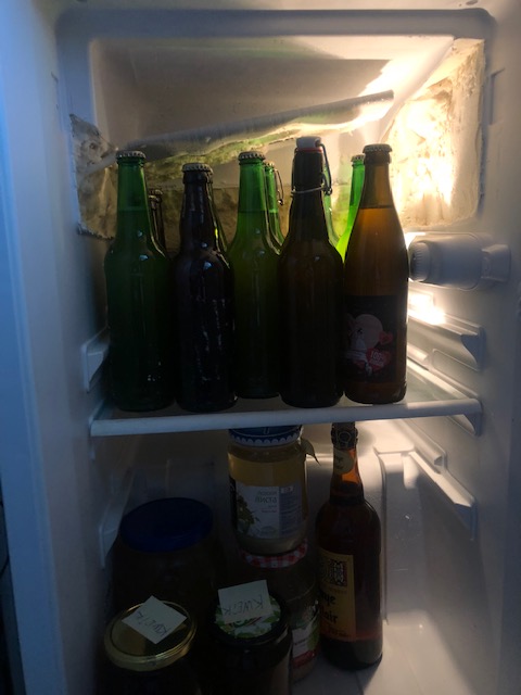

Успях да срежа камерата, махнах пяната, като всичко направих много внимателно. От вътре има тръби и над тях една много тънка пластина, която служи за охлаждане на камерата. Вече достигнах нужната височина, така че остава само пипкавата работа и е готов.
Колкото до разчетите за охлаждане - така и така ще ползвам външен терморегулатор, за поддържане на по-точна температура, така че не ме бъркат.

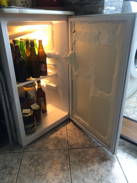

Хладилника е готов и вече е без камера. Тръбите за охлаждането на камерата се оказа, че минават в лявата част, след внимателно премахване на пяната и рязане на пластмасата стигнах до тях. Успях да повдигна височината с около 10см, което ми върши работа. Отделно махнах и всичко по вратата, като оставих само изолацията. Сега предстои още малко работа, с цел да не изглежда така махленската.
