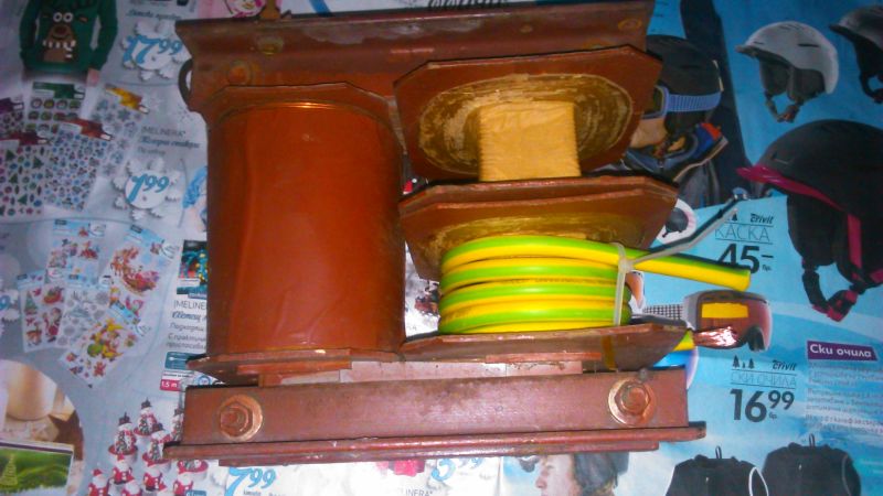

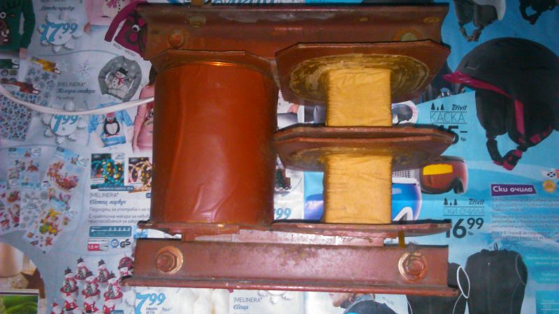

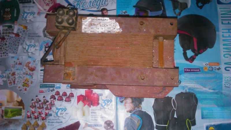

Да попитам и аз,намерих това "джилезо".От повишаващ траф за неонова реклама е.Възможно ли е да се използва за точкова заварка.
Опита ми с 16 квадрата кабел показаха че,топи ламаринка под милиметър.Но за точкова тази квадратура едва ли ще е достатъчна?

Така разделно навит, а и с такъв тип сърцевина ще има много мека падаща характеристика на изхода. Едва ли ще вдигнеш достатъчен ток. Ш-образна сърцевина ти трябва. А и 16 кв.мм е много малко за вторична.

Много ниско е това напрежение, като се има предвид, че в твоя случай и ще пада рязко. Много са ти навивките на волт, което освен всичко друго значи и дълъг кабел с повече загуби в него. При мен траф от микровълнова с 1,5 навивки на вторичната дава 1,8 волта на празен ход, а има и доста по-твърда изходна характеристика. За мястото - имаш място, но си е голяма мъка да ги извиваш тия 100 квадрата. Пробвай и ще се убедиш. Аз 80 квадрата едвам ги сгънах. По-лесно ще ти е да пуснеш две или 4 по-тънки вторични в паралел. Хем ще ползваш така и двете свободни макари.

Отрязваш вътрешните опори на каракасите,навиваш няколко слоя пресшпан(електротехнически картон),така че да се получи една цяла макара на вторичната.С кабел не е подходящо да навиваш,ще се стопи,трябва ти някаква шина с топлинна изолация 150-200 градуса.Според мен най-добрия вариант е както е споменал колегата по-горе,колкото можеш да побереш в прозореца по-тънки жила в паралел.Трябват ти поне 3 намотки заради пада на напрежение ,като пак няма да е както трябва заварката,но за по-дребни нещица ще ти върши работа. Имай предвид ,че токовете на вторичната достигат няколко хиляди ампера и загряването на намотката е огромно.
