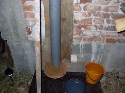

Сезона не ми позволява да съм всеки ден на вилата и направих тази хранилка за кучето. Елементарна е и мисля че има ефект.
PVC тръба и храна

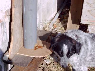

гадинката веднага я налази
griffin - майстор
хехе колега твоето куче е много умно, аз на старото ако му сложехме такава хранилка ще я изпразни за 5 мин. и толкоз :-) просто не спираше да яде :-) ее докато има манджа де :-)
