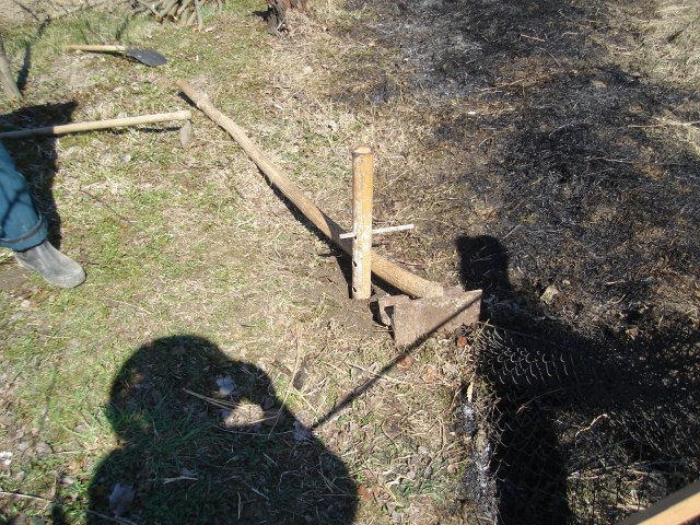

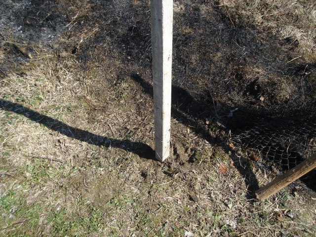

Как е авантюрата,колът влезна ли в дупката,пробва ли го :? ,дай още снимки да видим как влиза и как се държи намясто на 90 градуса :-D
emil_v r - майстор
Идеал Петров , влиза кат н. м. б. , вярно че земята е влажна ,
"уредът " не го острих отпред , и вади ядка
С десет удара прави ход надолу 60см , при условие ,
че си як и глупав.
На 5 кола разходът е 1 бира с/у обезводняване .

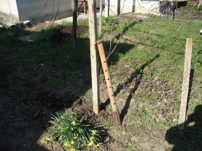

На фото7068 е ваденето , шплентът се мести и става лесно , със същият лост се трамбова .
Мн. съм доволен. Просто , супербръзу , ... удоволствие е :-D

Мазолите си казва думата :-D .Правилно е да е нормална влажна земя,уцели момента,ако беше сухо бая ще се озориш поне двойно набивания.Идейката ти е добра,можеш да го патентоваваш :-D
emil_v r - майстор
Имам приятел патентен адвокат , работи в Мерцедес даже , но зема мн. скъпо. :)
Тръбата се посмачка , но и работата ми почти свърши , измислих и още патенти , нооо ще ги крия.
Става перфектно и 2 пъти по- лесно от свредел .
Начи , ако обичате НА РАБОТАТА ЛЕКОТО ,И НА ЖЕНАТА МЕКОТО :wink: :wink: това е вашата тема , и вашият метод за колове.

Тия колове аз ги вадя с лост само че използвам гумен ремък трапецовиден някакъв...правя примка и с лоста кола излиза вертикално !
