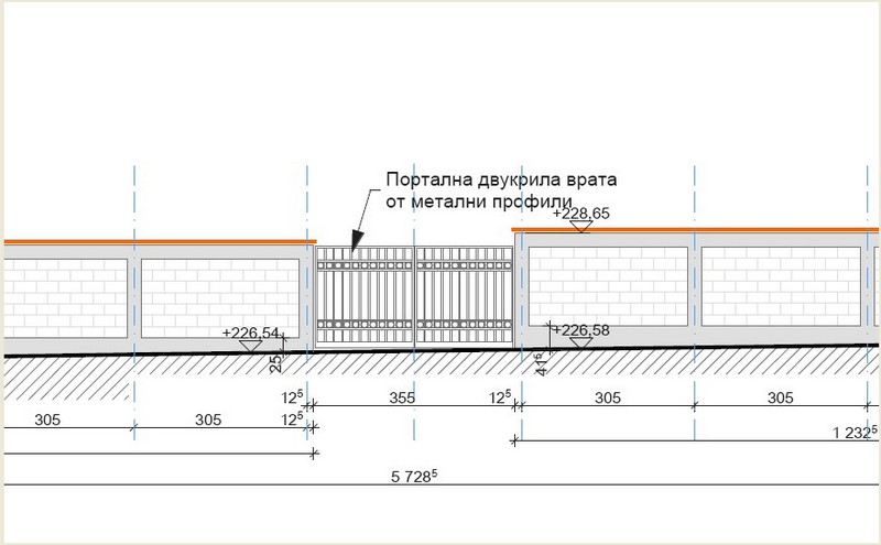

Здравей колега и на мен ми предстои да правя масивна ограда само че 430 метра,но ще ти трябва проект и да го одобриш през общината,колоните според ЗУТА трябва да са на 3 метра.Ако искаш пиши ми на скайпа да ти пратя моя проект да го разгледаш,добре ще е да обменим опит.Нещо такова изглежда.

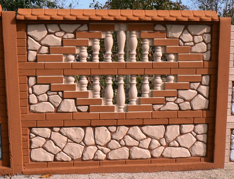

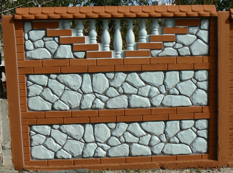

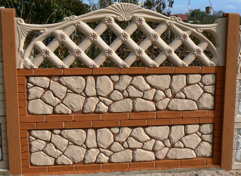

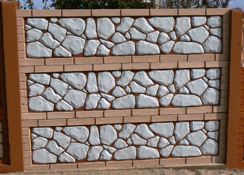

Ето още варианти на ефтина ограда с бетонни панели,на 2 метра височина линейният метър е 65лв небоядисана.и другия вид на 85 лв .с шапки .
85лв./м. височина 2м
ограда 3.jpg (156.78 KиБ) Видяна 76582 пъти
65лв./м. височина 2 м
ограда 1.jpg (153.11 KиБ) Видяна 76582 пъти
85лв.м/ височиа 2м
ограда 4.jpg (171.69 KиБ) Видяна 76582 пъти
85лв./м височина 2м
ограда 2.jpg (157.67 KиБ) Видяна 76582 пъти

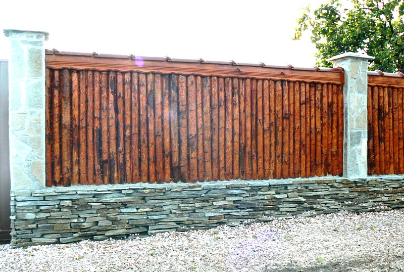

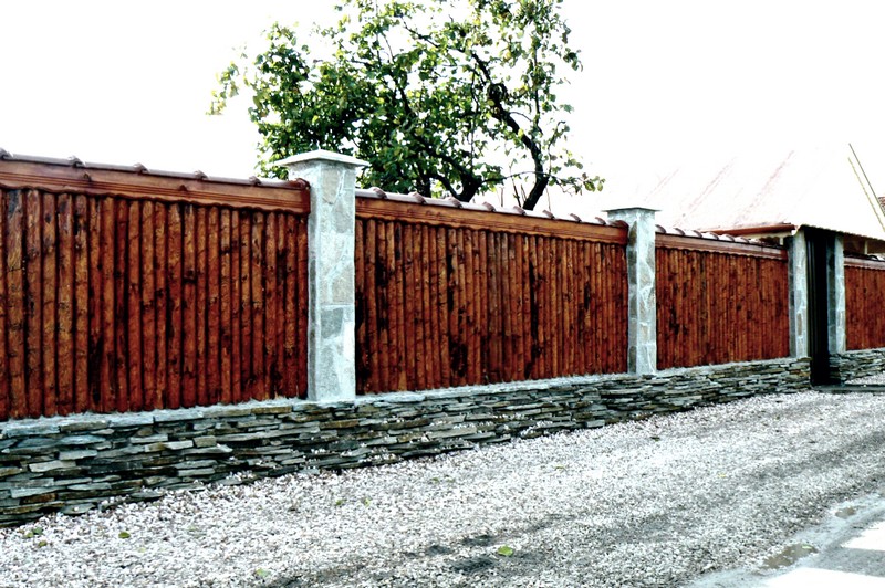

И още една нестандартна която изглежда много добре на живо,която е направена от обелени валки лакирани.
ограда 5.jpg (179.13 KиБ) Видяна 76576 пъти
ограда 6.jpg (176.05 KиБ) Видяна 76576 пъти

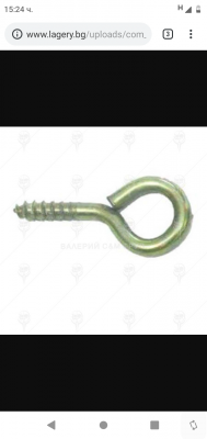

Здравейте,реших да използвам и аз темата.

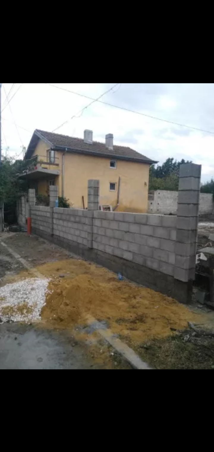

Предстои ми да правя ограда,която ще бъде от бетонни блокчета на около 60-70см височина И нагоре декоративна оградна мрежа. Въпросът ми е как да захвана мрежата за колоните.Мрежата е широка 3м и колоните ще са на такова разстояние.

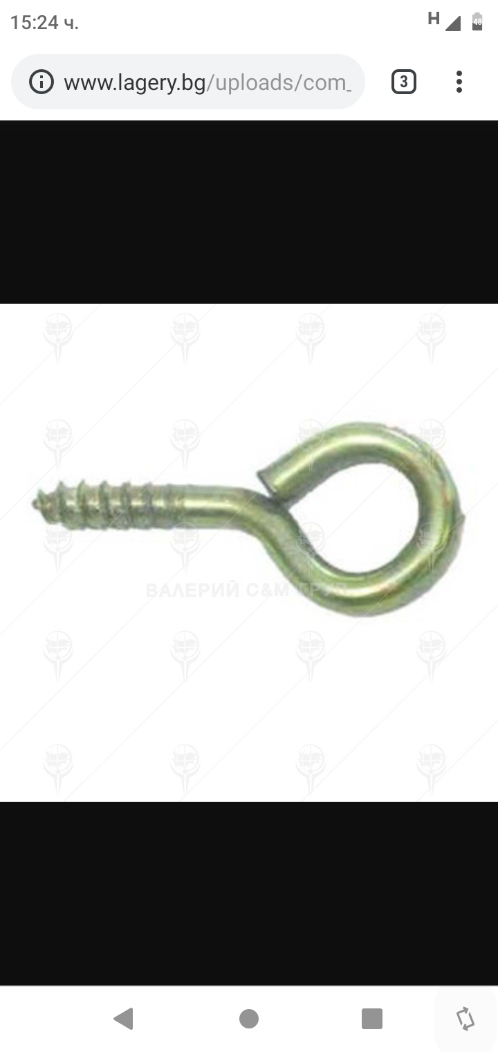

Мисля да използвам такива кукички заварени за арматурно желязо и да бъдат заварени и за арматурата на колоните,преди да излея бетона в тях.
