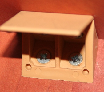

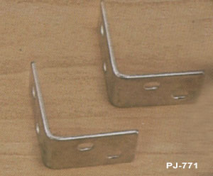

Може с нещо такова, а може с нещо аналогично, което е метално. В магазините за мебелен обков има доста и разнородни предложения. Винтове за дърво с дължина не повече от 20мм и дебелина 3-3,5мм. За дъното с по-дълги и направо през дървото. Там, където се иска да е здраво и неизбежно да се ползват винтове може да се употребят тапи ->

mladkal на това разбрах, че му казвали бермудския триъгълник. Тая пластмаса поддава и аз лично и нямам вяра. Ползвам ги максимално минимално и само кудето не може да опре многошпинделната.
mladkal - майстор

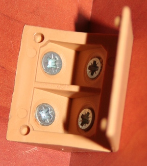

shadowman, на таз пластмаса и аз й нямам много вяра, но това си бе 100% предложение. Тук на бюрцето (от където пиша) от долу са и ги щракнах за онагледяване. Факт е обаче, че въпросното бюрце (плота към страниците е захванат ) си го местя редовно насам натам, а и отделно на това съм се качвал със своите 90-тина килца отгоре му и "бермудските пластмасови триъгълници" са остискали. Има и разни метални предложения, които несъмнено са по-здрави.
Желая успехи
shadowman - майстор
Че стават стават, ама пак им нямам доверие.
