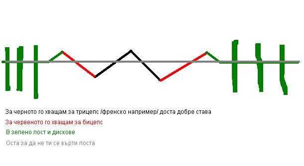

Това е крив лост примерно за бицепс .От доста време се чудя дали това може да се огъне така:
vailoelle - специалист

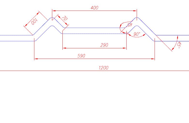

Ето един пример на правения от мен крив лост
В твоя пример за трицепс няма да става.За трицепс трябва тесен хват на лоста а твоя е на около 500мм. /ще си счупиш ръцете :lol: / .Лоста е само за бицепс.
За моя крев лост Ъглите не с точно по някаква мярка просто по моя преценка.Слагаш ръцете и както ти е най-удобно така изкривяваш лоста.Може и да го направиш на части.На няколко парчета и да ги залепиш
Пробвай да направиш като моя най-добре от парчета.Например:
черните-около 10 см. заваряваш по твоя преценка на ъгъла да ти е удобна за трицепс
червеното пак 10см. и гледаш да имат същия ъгъл с предишните парчета за трицепс.Защото може да ти се върти лоста след това в ръцете като правиш упражнение.
Въображаемата ос е в сиво

Ето още примери
Този кръглия вариант е доста добър ако питаш мен
