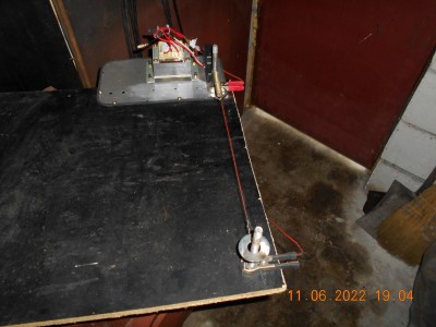

ZMeyGorianin - майстор
Ето го и моя "банциг", направен по идея от този клип:https://www.youtube.com/watch?v=2A6l7jvJIvY
Материали - подръчни:
- Нагревател от реотан на стара скара 1600 вата около 30 см.
- Траф от активна басколона с избушен говорител /подарък/ - 220/42 волта
Реже та сА къса :-D . Височината на рязане се регулира.
