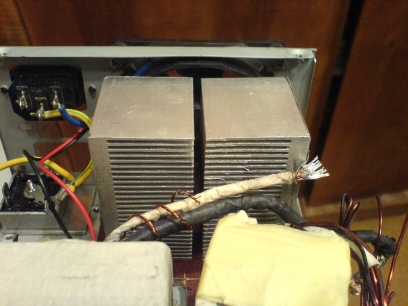

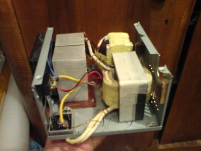

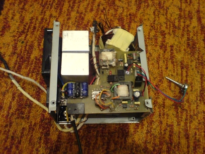

212 лв са ми всичките разходи по него,като някой неща съм купувал по два пъти
.Не съм проучвал как са цените по магазините и сигурно може да се намерят и по добри цени,а що се отнася до електрожените за по 100 лв по-добре първо пробвай как работи.Точно това е слабото място на ефтините електрожени бързо прегряват,от моя вадя до 140 А като вече втора седмица се работи с него,а няма защита от прегряване(не успях да намеря датчика който е по схема )
cvetanmu
- Мнения: 339
Незнам дали с преправянето няма да стане по скъп,нямам идея кое загрява при тях-виждал съм отворен някакъв китайски и ми направи впечатление че вторичната на силовия траф беше навита от шина,а това е предпоставка за прегряване на силовия трансформатор.Предпочитам да си го събера сам електрожена,по-лесно е от преправяне на нещо готово.Ето и другото творение което съм започнал
