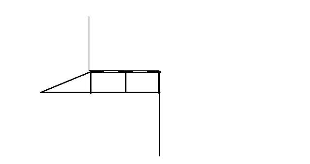

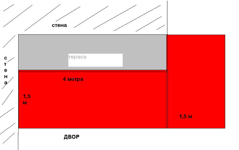

Значи, малко тъпо се изразих. Ето това /червеното/ е заданието. Задължително трябва да го захвана под ръба на терасата на брат ми/горния етаж/. Навеса ще бъде 1.5 м стърчаш и в двете посоки. Не ми се ще да слагам подпора в двора. Ето я скицата:

Според мен 40х40мм/4ка/ дори може и по-малко 30х30. А след като има стена и ще се захваща на две места ще е по-лесно.
Ето и друг вариант.
Това е решението имам подобен навес само че сички профили са ми направени като ферми и на 3,80 имам 6 ферми отгоре лампериа и после ондолин издържа 60 см сняг :-D

Korohulio,
Това, което си нарисувал на първата картинка много прилича на известния "кози крак" - ще вади сериозно закрепването и най-вероятно няма да издържи. Трябва да се търси опора към челото на терасата или подпора отдолу.
Сигурно не е невъзможно до се изградят фермите, за които говори Тишо и под терасата, но дали има височина и няма ли да е грозно?

Колегата може и да направи няколко реални снимки.
Щом искаш задължително да е под терасата идеята ми не става.

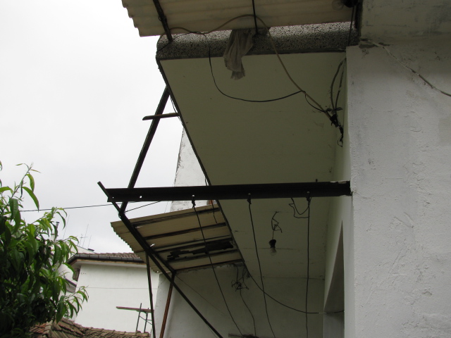

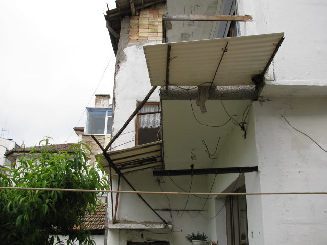

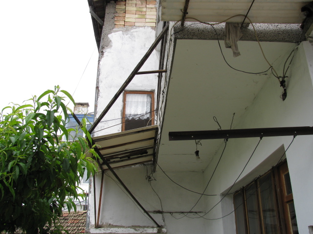

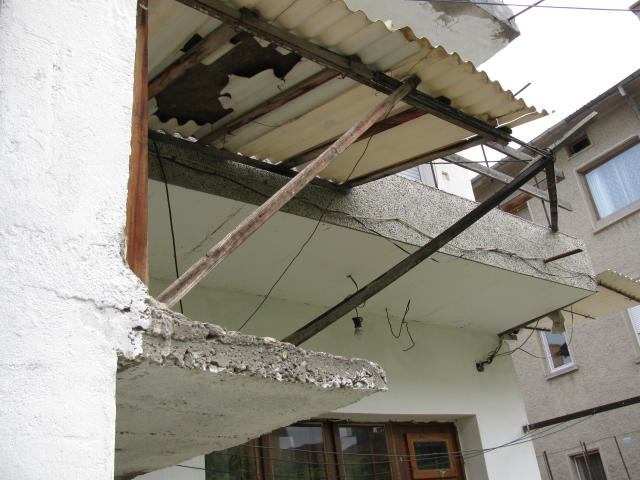

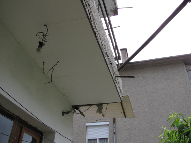

Korohulio - специалист
Ето малко реални снимки, видно е, че положението е трагично :-D !
vanci88 - напреднал
Ако гледами снимката ти 3442 може да направиш нещо такова:

А така дали няма да работи? Дори горния катет по терасата може да отпадне - само технологични функции има.
Анкерите в ъглите, евентуално по два със стъпка/планка (или Т от профила). Конзолите през метър примерно + една по-голяма - ъглова. Връзват се с 1-3 хоризонтални по дължина според покритието.
Някой по-специалист да го погледне, че аз - любител.
П.П. Според мен десния правоъгълник на Ванци не "работи"!?
