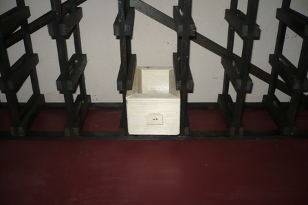

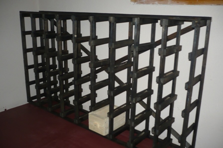

готова част

готово

ами изяжда ги но това е минимума който успях да пусна на банцинга за да има канал за шперплата.
материала ти е само дърво. скосяването става с пасфател. или ако имаш машина която да реже под 45 градуса. крайната цена ми излезе около 34 лв защто не ми стигнаха гвоздеите. дървото ми струваше 30 лв като ми направиха и каналчетата а шперплат имах останал от една секция.

колеги, мързела не е оправдание за това да не станат нещата. сглобката е проста - гвоздеи. аз моите съм ги рязал с едно Хитачи дето намерих в гаража. Приснавам че се измъчих в началото на ръка но нещата стават. ако някой има по лесен вариант за чекмеджетата да сподели. това се сетих аз и стана.
само да ви кажа че след като причтелката ми успя да направи 10 чекмеджета не е трудно ама хич. засрамете се
