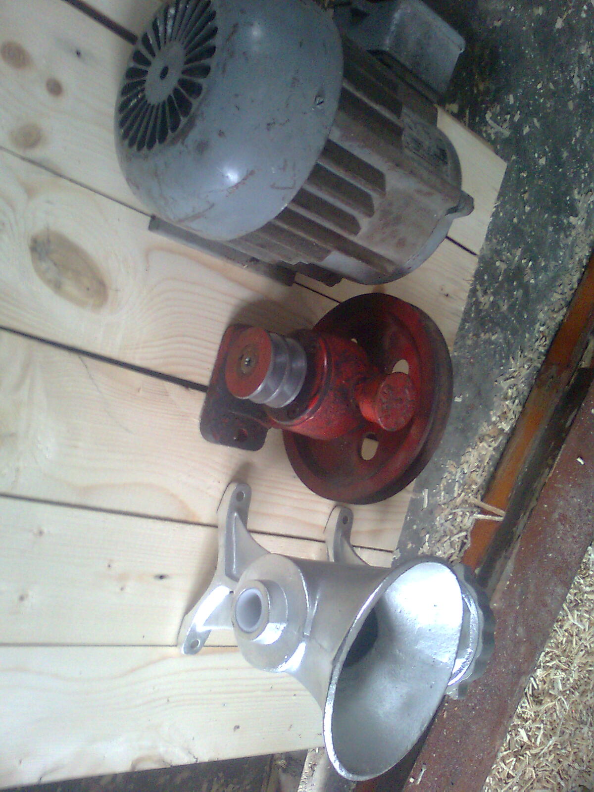

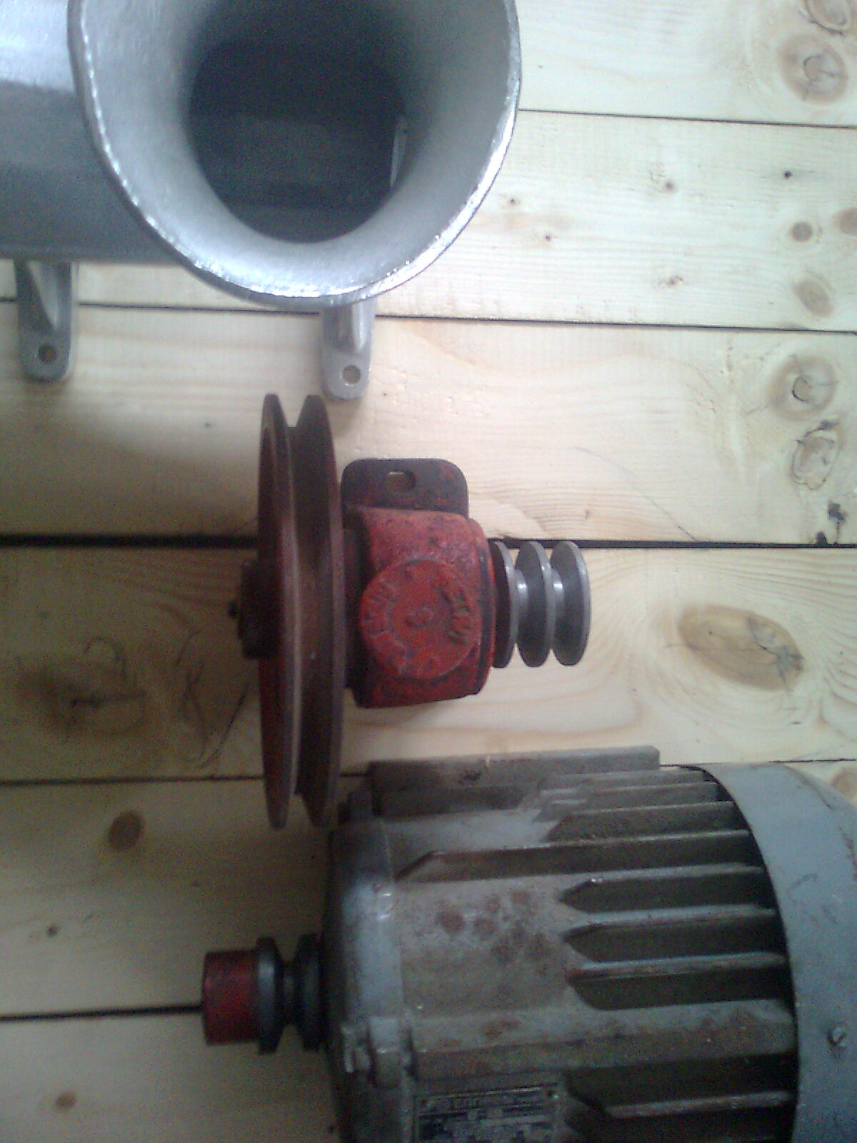

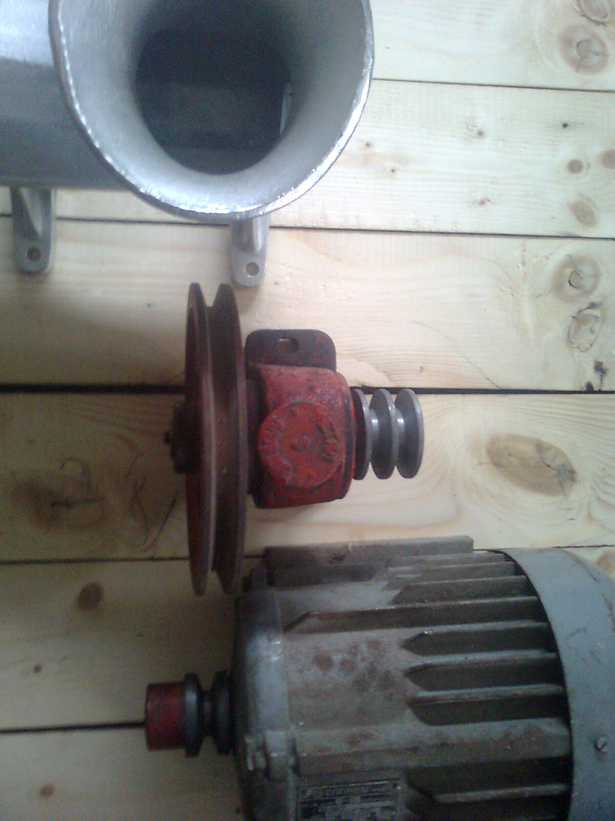

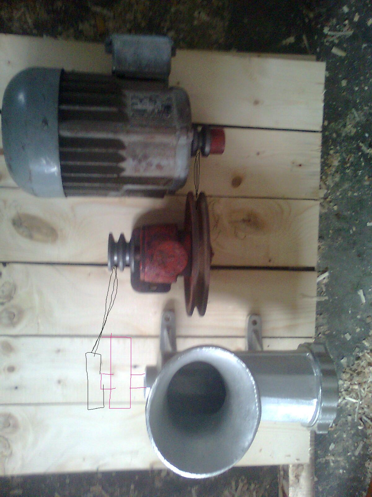

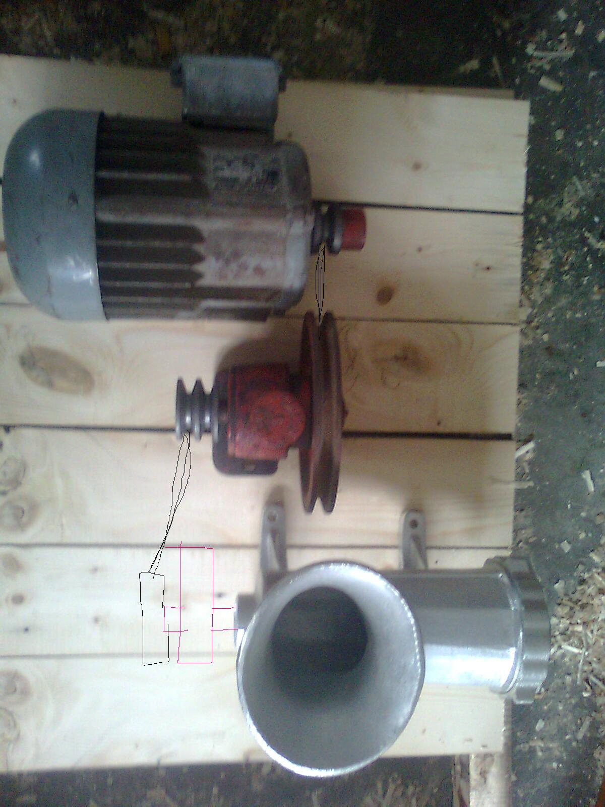

ето снимките почти всичко е готово има още малко части при стругаря които ще са готови до края на седмицата,ел мотора е трифазен 0,37кв 940 оборота със ремъчните предавки съм свалил оборотите до 70 казаха ми че трябва да са между 60 и 80,всичко ще бъде монтирана на плоскост влагоустойчив шперплат 22 мм ,машината е китаиска струва 58 лв има лагер в задната си част дано върши работа :-D по нататък още снимки
Изображение009.jpg със червено - лагерна черупка с лагер 206 от едната страна с черното шайбата а от другата страна със шпонка влиза шнека на машината

Нещо не ми стана ясно от обясненията. Какъв е диаметъра на ремъчната шайба на двигателя, какъв ремък е използван, съобразен ли е със стандартите за минимален диаметър, само един лагер 6206 ли се използва. Много неясноти.

Колега сигурен ли си че има лагер отзад, на снимката виждам пластмасова втулка, или се лъжа.
Какво е предавателното число? Не е ли по добре да се направи голяма шайба която да е поставена направо на шнека.

Направо на шнека няма как да стане. Може да се направи, но ще е провал. По простата причина, че там няма лагер/и никакво смазване/, и радиалните сили от ремъчната предавка много скоро ше износят повърхностите.

лагера е от вътрешната страна на машината между шнека и тази пластмасовата втулка а относно ремъците те са трапецовидни мисля че бяха 13 мм.Ремъчните шаиби съм ги изчислямал аз за да получа желаните обороти ако искате ще ви дам размери но дори и промяната на една шайба с 1 см и се отразява много на оборотите ако някой иска да знае как се изчисляват обороти да пише
mitaka_25 - напреднал
а относно дали става с една ремъчна шайба може разбира се само че щаибата не може да се сложи дитектно на машината а пак трябва да се направи това с лагера където влиза шнека в него понеже нали тази машина трябва да се чисти и ако е директно на шнека всеки път трябва да се разглабят ремъци шайби абе мазало,а и така няма опастност да се износи машината от опъването на ремъка ,към машината има една шаиба с размер 270 мм обаче за да получа желаните обороти при минимален размер на шаибата при мотора ми трябва мотор с около 600-700 оборота а такъв мотор аз нямам и затова ще е с повече шайби и ремъци - няма как
