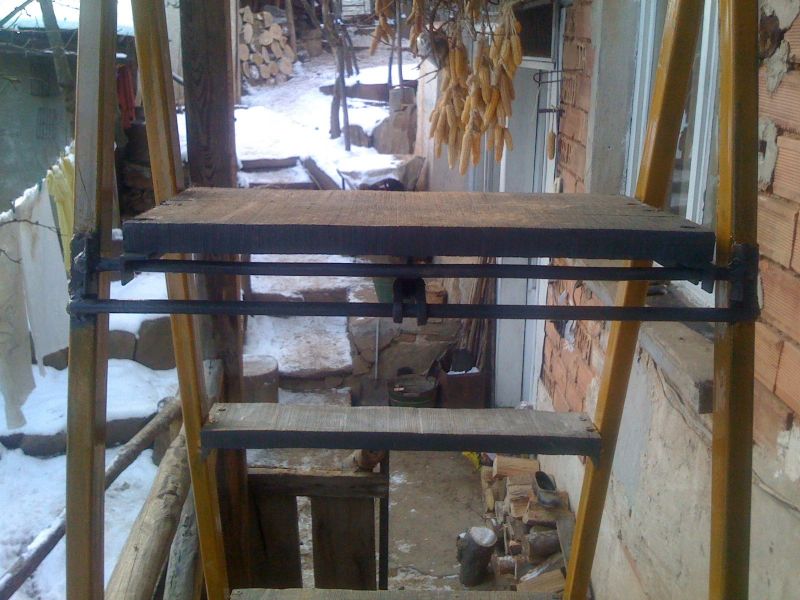

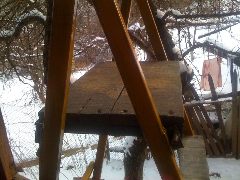

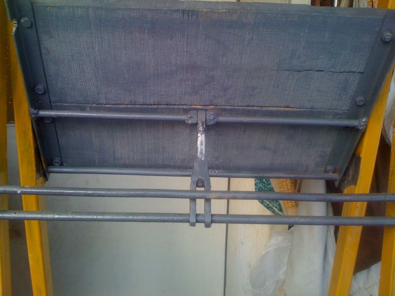

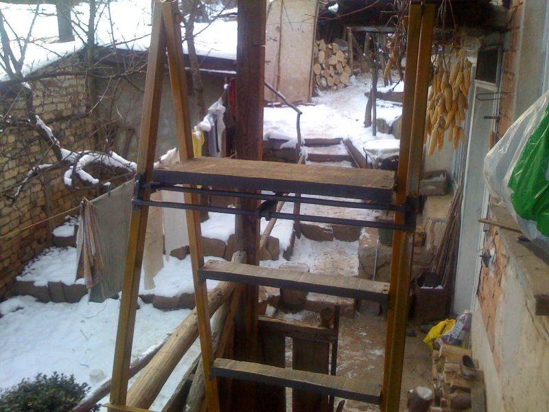

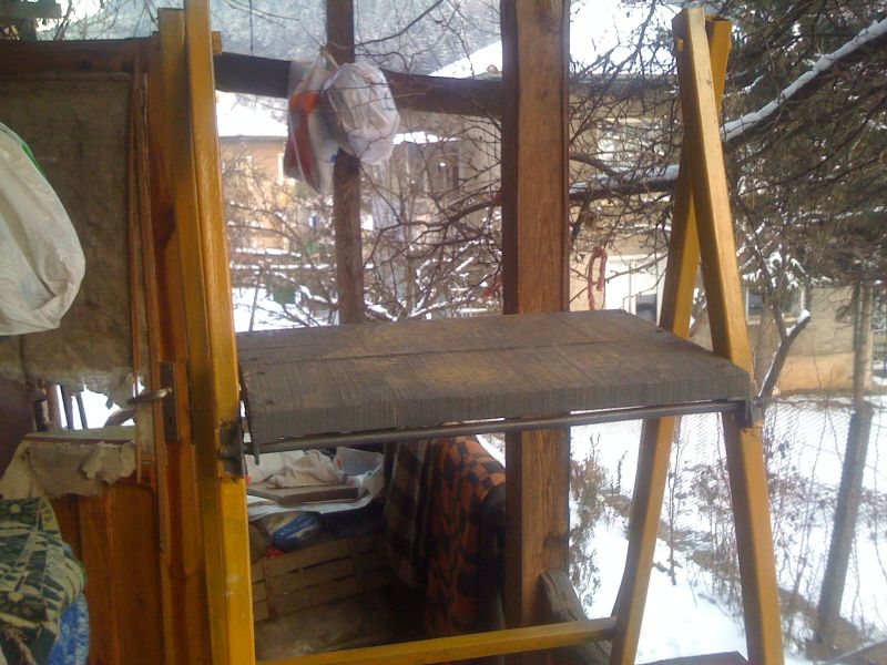

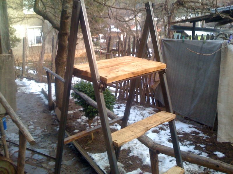

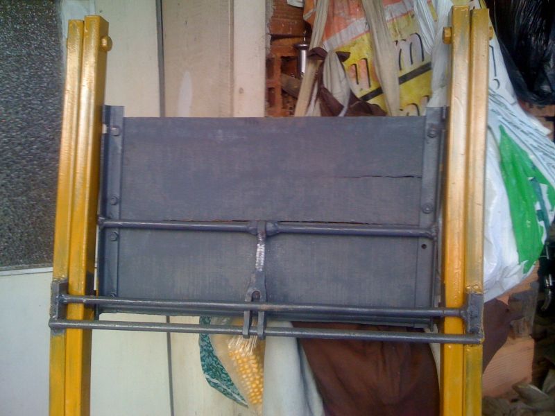

Направих си най-накрая стълба и стана много добре! :) Не намерих панти за стълби и използвах болтове. Малко зор видях докато направя механизмът за последното стъпало, но накрая се получи. Използвах метални профили 2х3см, с дебелина 1,5мм. Височината е 1,8м, а ширината - 0,5м в най-широката част. Стълбата се получи много стабилна и върши вече чудесна работа! Като се сгъне става супер компактна! Всичко ми излезе около 20 лв, като 15 лв са профилите за страниците.

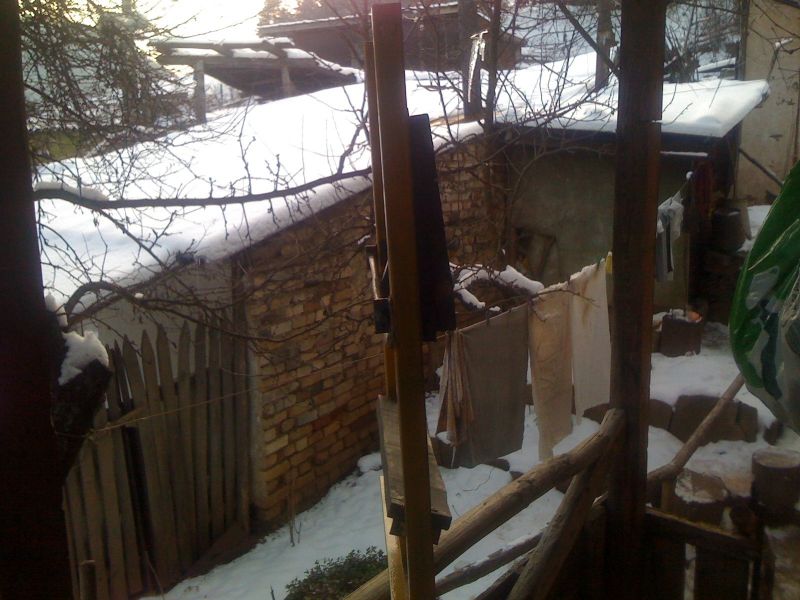

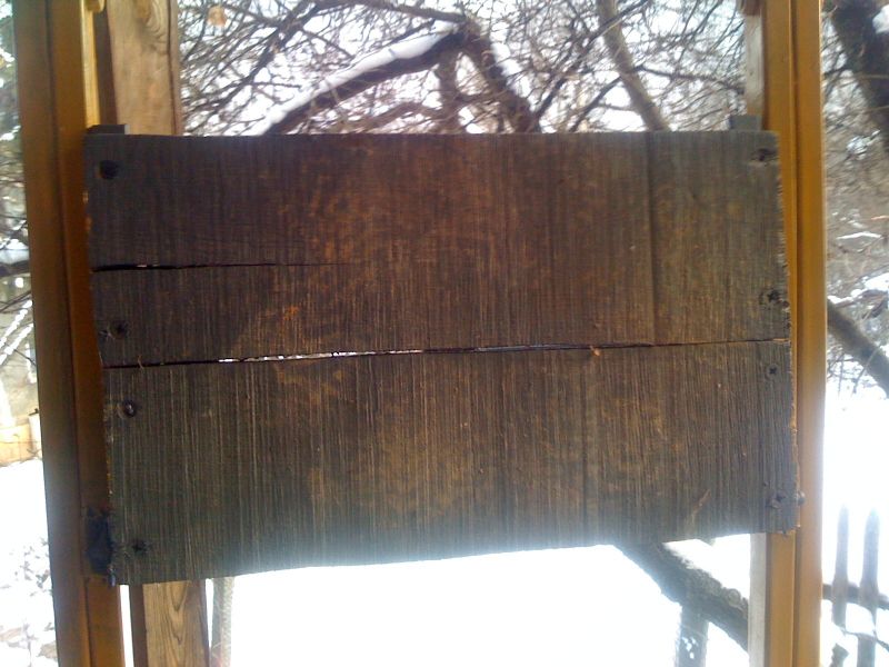

Ето още няколко снимки.

А защо не използва примерно 2х4 см? 2х3 ми се вижда слабо :?
tzetzo160 - специалист
Поради същата причина, поради която дебелината на профила не е 2 мм, както го бях замислил в началото - щеше да се утежни още повече. Забравих да спомена, че стълбата се носи с една ръка, но точно колко тежи не съм мерил.

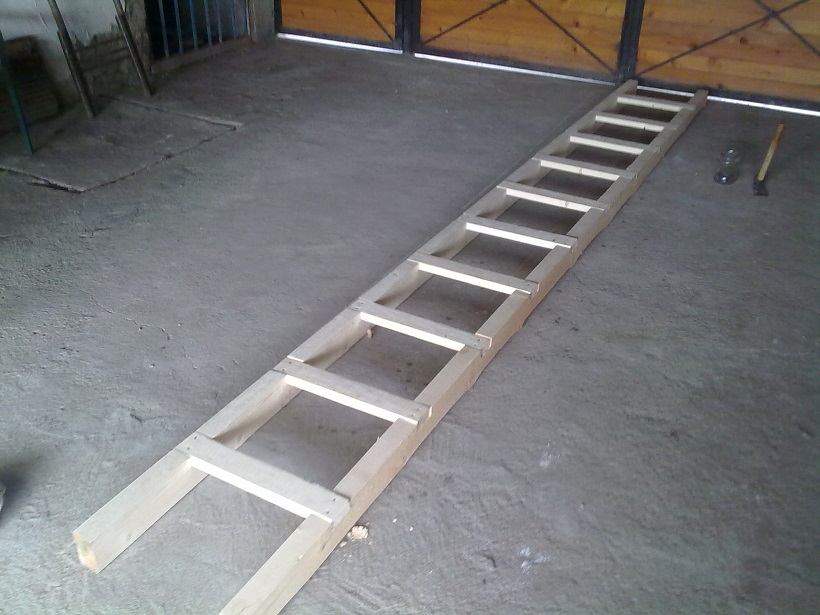

veselin74 - напреднал

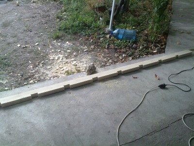

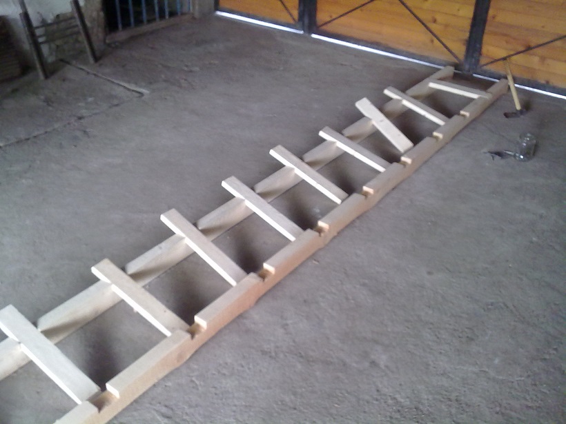

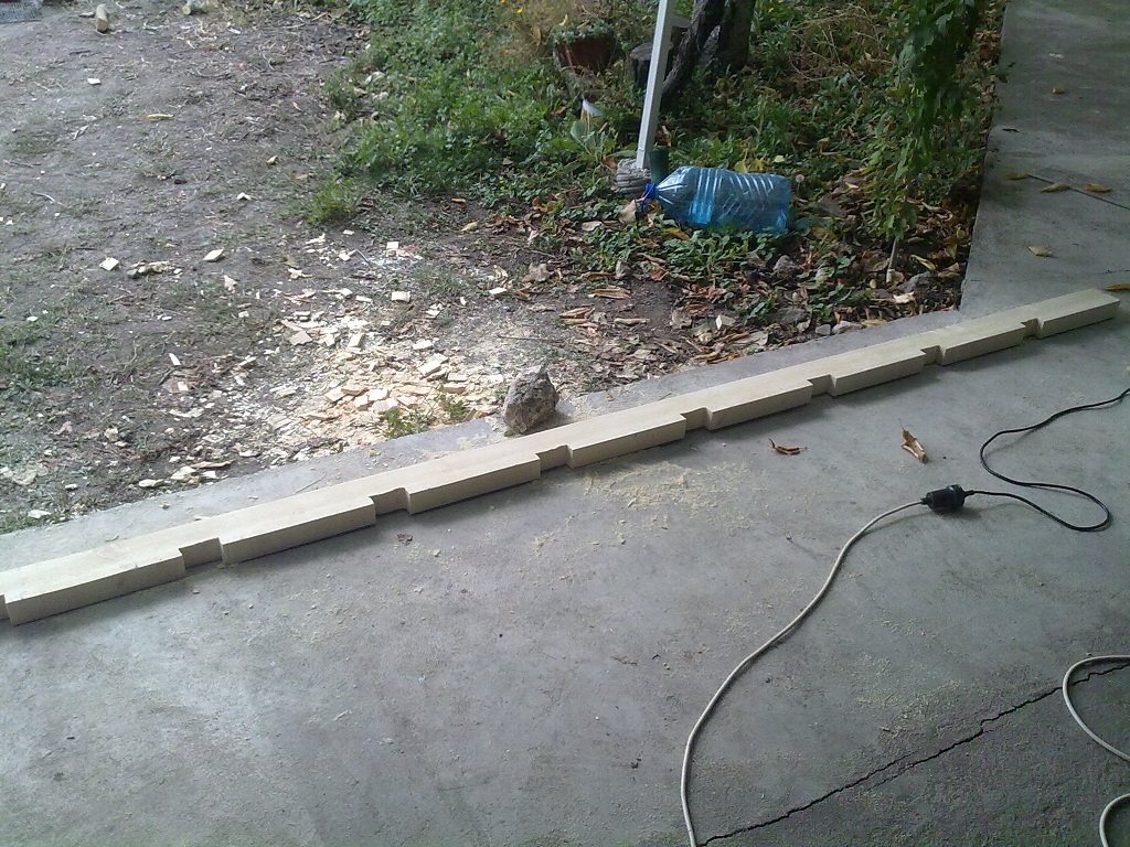

Темата е стара, но е актуална. Аз също си направих стълба само, че е права, защото от години ползвам една дето баща ми направи на две,на три! И все си виках, че трябва да направя стълба и то достатъчно висока, че да мога да я ползвам от вън на фасадата на къщата. Стълбата я сглобих за 2-3 часа. Естествено сега, по-късно откривам малки конструктивни грешки, но все пак успешно се ползва. Обмислям вариант да направя допълнително рамо, но ще се наложи да измисля и по-широка основа на стълбата.
14102012409_1.jpg Стълбата вече в сглобено състояние.
14102012408_1.jpg Всичко вече е подготвено преди да ги свържа.
14102012407_1.jpg едно от рамената на стълбата
