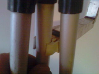

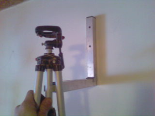

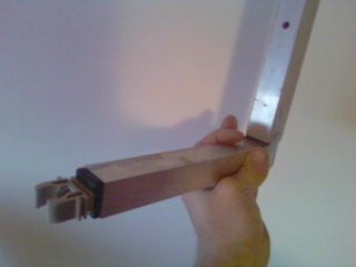

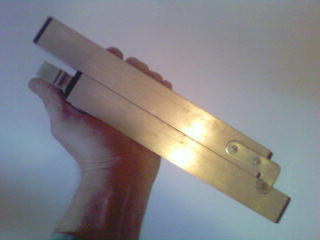

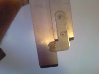

Направих го за 5 минути ,можеш да използваш и по-тънки профили.
Ползвам друга тренога с по-голямо диаметър и ще сменя скобата .
на стената
закрепване на триногата
в отворено положение
да не заема място в куфара
отблизо механизма

Това е стойката от този Бош ,ползвам 3 години такъв и за това дадох този вариант . Сега ползвам нещо подобно Изображение
Прегледах твои варианти Или скъпо или....мразя да мъкна излишни инструмети по обекти, пък и аз се опитах да направя нещо в духа на форума :-D
