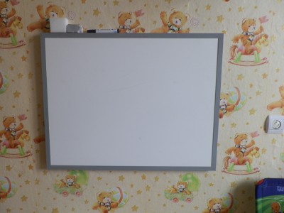

Ами ако разлепа бял термопанел и му направя рамка.

продават се специални бои които след нанасянето стават за писане върху тях и могат да се поставят върху повечето повърхности в дома,едно време един бояджия от карибите ми спомена за рецепта за направата на такава боя не съм пробвал но може да пробваш/3 лъжици акрилна боя с твои избор на цвят,1 1/2 лъжица/glazing medium /това е разтворител за бои за рисуване на водна основа,1/2 лъжица фугираща смес
MrMurdjo
- Мнения: 1574
Зависи каква големина се търси. Бял (опалов) плексиглас няма ли да свърши работа? И той не е евтин, но 3 мм 50х50 см в Бриколаж например не е чак толкова скъп. Може да се подсили отзад с нещо, дори фазер. За по-голям размер трябва от фирма, която продава на листи, обикновено за рекламната индустрия. Има и други видове плоскости виж на този линк

Също така може и лист Еталбонд (сандвич алуминий-пластмаса-алуминий за декоративни облицовки) с бяло лице. Парче евентуално може да се намери в някоя строителна фирма, която се занимава с облицовки на сгради.

Направих я от термопанел,но според мен трябва да е още по гладко затова ще търся или УПС-2мм или някаква бяла ламарина.
Но засега това:
Но засега това:

Колега измисли ли от какво да си направиш бялата дъска,че и аз искам.
Аз направих от бял пластмасов термопанел - пише се добре,но не се трие на 100%.

comunikator написа:Колега измисли ли от какво да си направиш бялата дъска,че и аз искам.Toчно от това и аз се опасявам, затова ПВЦ-фолиа не ми вдъхват доверие.
Полистиролови платна (или ПП) - също - взех едно парче от една фирма и като го тествах остават фини драскотини и не се изчиства на 100% - аз искам с 1-2 замаха да се изчисти маркера (white board).
Това с емайллака ми допада, ще ми трябва и кутия бяла боя (или друг цвят, все още си мисля за различен от бял?!)
Остава основата - този ламинирания фазер/УПС не се сещам какво представлява, предполагам не е много скъп? Ще му трябва ли основа?
Като размер ширина 150-200см и височина 100-120см.
Монтажа/рамката не съм я измислил също?! Не ми се ще да млатари при писане.
Плексиглас и аз отначало го набелязах, но 2-3мм ми идват скъпо, а и пак ще му трябва основа.
А и не знам дали пак няма да се издрасква.
Като бюджет съм запланувал 30-50лв.

УПС е идеален за тая работа,не е много скъп но не го намирам никъде.
