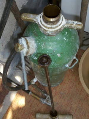

Сега да питам и аз нещо. Имам една ръчна пръскачка за вар. Буталото на помпената част е точно като на старите руски ръчни помпи, обаче гьона се е амортизирал доста и изпуска. Пробвах с масло, но няма ефект - много е зле. От едната страна е изяден. Искам да възстановя помпата и да я ползвам за пръскане на лозе. Изглежда така:
Дали някъде все още се продава такъв консуматив? Някои виждал ли е?

Възстановявал съм такава с гумена шайба обработена на на струг. Два апартамента напръскахме с латекс и ставаше много добре, но много зян става:)). Нова пластмасова пръскачка е 12лв(пръчка) и 30лв(хубава) е 3 пъти по-лека и по удобна, но за спорта и аз бих я оправил. Кожа за буталото може да сложиш от стар колан или да поискаш от сарач.

Мерси за идеята, ще потърся такава кожа, а може и на битака да погледна за някоя стара помпа.
