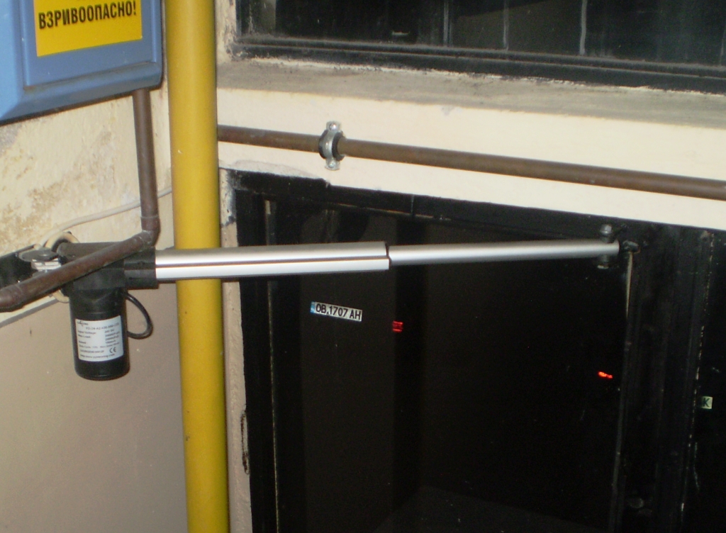

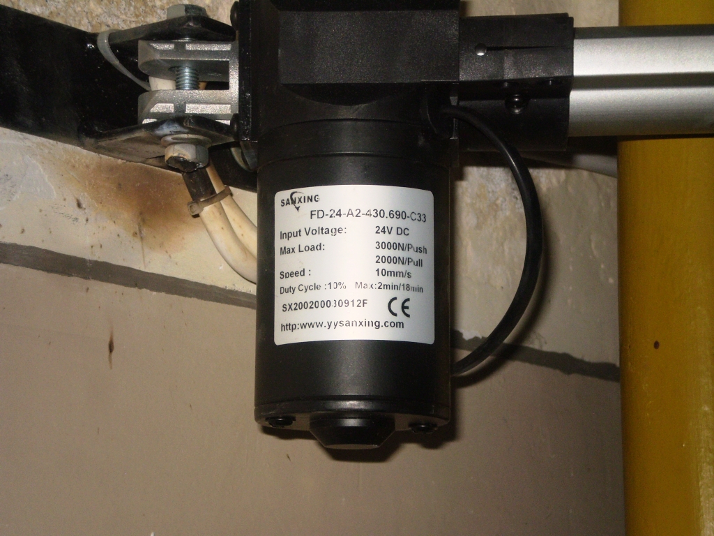

А относно задвижките комшията ме изненада та ходих да ти я снимам преди малко. Сложил една да затваря дистанционно един прозорец на стълбището. Като им гледам параметрите перфектни са за соларни системи. Само мисля че имат и вградени крайни изключватели.
fox_vt - майстор
Аха ами то си е линеен мотор със 3000 нютона сила брех :shock: моя му дават да издържа 250 кг ама не ми се смята колко нютона прави.Иначе пак си има крайни изключватели за предпазване на мотора а аз ги модифицирах да станат на крайни позиции на панела а защитата на мотора е от софтуерните лимити.

То ми е ясно че са си такива но са предназначени за мебелни истории. Влага ги в някакви дивани с разни гъдели по облегалките. Та и трябва да са доста здравички за да си позволи да няма издънки че не са за нашия пазар. Вървят и със захранвания и управление. Има и доста по яки от това но не съм обръщал внимание колко. Слагах на едно такова едни сензорни бутони ама не ми беше до това тогава. Просто снощи като се прибирах и видях че е монтирал това на джама и видях темата се сетих да ти покажа.
