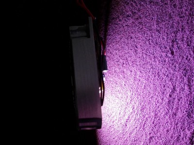

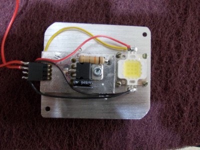

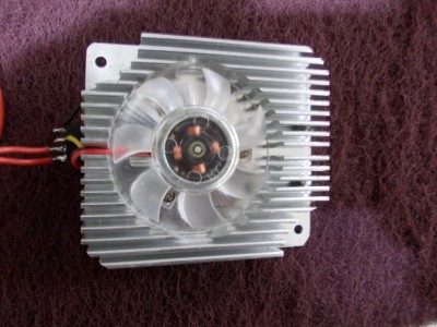

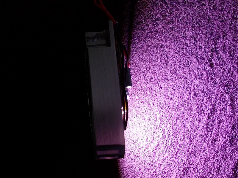

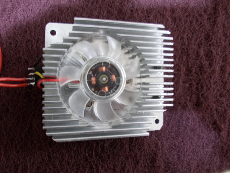

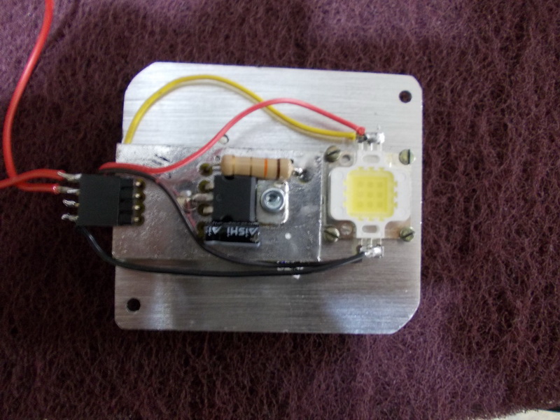

Следващия експеримент! Все още не съм му измислил място у дома, но резултата е добър. Това е с 10 W LED:
Ето и нещо от мен.Използвах този светодиод http://shopping.windsolarhydroenergy.eu ... 00-lm.html
Резултата е повече от задоволителен.Помещението не е голямо но светлината е маалко по-силна от 75 ватова крушка.
