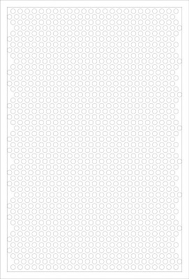

fox_vt написа:40-60 см лист и 800-1000 дупкиЩо бе! Какво са 800-1000 дупки ... нищо работа![]()
тебе ти тряя специализирана машина брат
Дан ша правиш перфокарта за пиано бре

При такова разположение на отворите, варианта със сеченето отпада. Това дето си го замислил не е за ръчна работа. Най- добре занеси ламарините на лазарно рязане. Ако пък все пак става въпрос за спорта, то се насочи към отсичане със замба, но тогава ще ти трябва голяма сила на напор или удар. Трябва да предвидиш изтеглянето на метала при сеченето и има вероятност да скъса съседните отвори. Ще трябват много прецизен поансон и матрица. Абе трудна работа. Друг вариант е да ползваш шаблон от по-дебел материал и да пробиваш с бургия, като го фиксираш върху ламарината.
