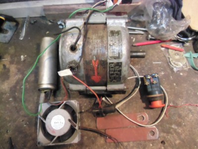

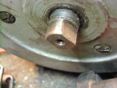

shotik, тежестите трябва да са в една посока та да подскача трамбовката, а да не се кълчи.
Разгледай хубаво ротора! Можеш да пробваш да разбалансираш ротора на мотора директно с няколко дупки с бургия или да отчупиш няколко перки ако има вътрешни такива. :idea: Плътността на стоманата е около 7грама на см3, а на алуминия - почти 3 и според мен не трябва да се отнема много. Така ти отпада и кожуха.
shotik - майстор

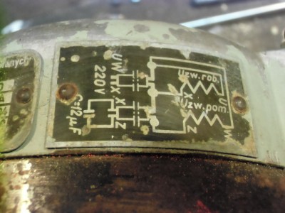

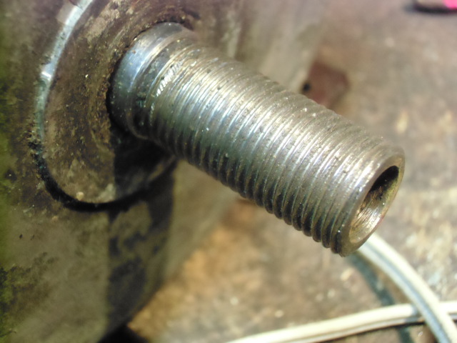

Не мисля да правя промени на мотора,ако не стане трамбовката ,после няма да мога да го центровам и ползвам за друго.ако се наложи.Ще фиксирам тежестите успоредно от двете страни и след проба ще увелича или намаля теглото им.Тъй като нямам подходяща ламарина ,поне 3 мм дебелина,мисля да закрепя всичко на парче шперплат,на което отдолу да сложа ламарина 1 мм дебелина която имам в наличност.
Ще гледам за препоръки,но чак другата седмица ще мога да започна работа по трамбовката.
Ето снимките :

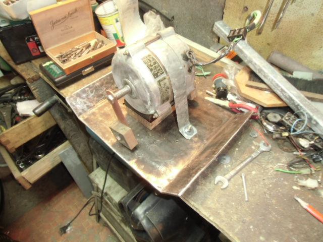

shotik - майстор

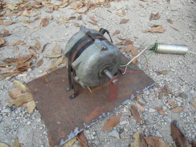

Вчера намерих подходяща ламарина с дебелина 4 мм.Изрязах парче ,оразмерих и други размери и монтирах електромотора.Повдигнал съм го на 4 см от ламарината ,за да може тежестите да се въртят.
.Както е така ,с клещи-чирак хванах ламарината и върху пясък направих проба ,която ме задоволява,но площта на основата е голяма и и трябваше да я намаля.
Свих краищата на 6 см от началото ,за да се получи като борд ,за да не влизат камъни,пясък и др.материали и да може кожуха ,който ще е от горе да се захване.

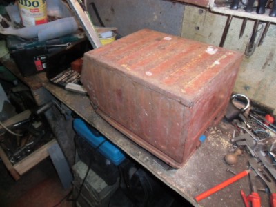

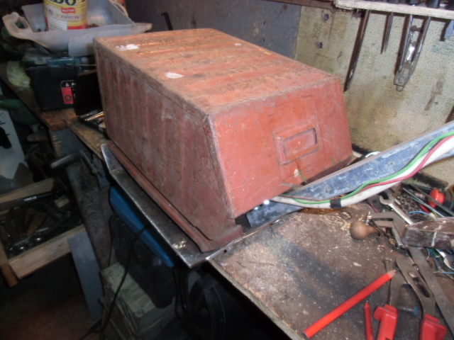

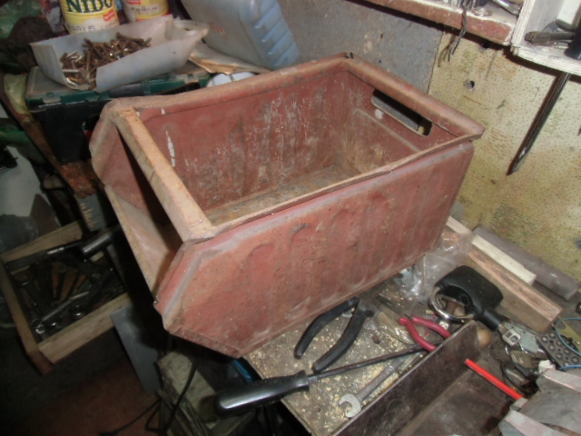

Днес се сетих за това инструментално сандъче и се оказа ,че е с много подходяща форма за целта.
С отрязване на дръжката му и малко донагласяване според ламарината ,успях да го закрепя стабилно с една планка от челната старана и две болтчета от другата.
Монтирах и една дръжка от квадратен профил .
,на която ще се закрепи кондензатора,ключ или бутон и хубава ръкохватка,за да е удобно да се работи.

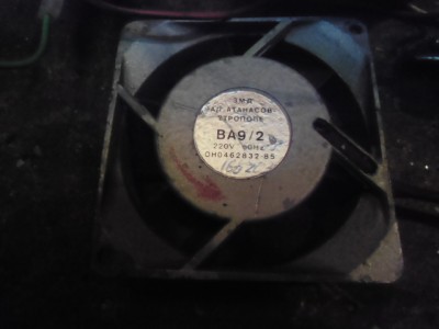

Трябва и да измисля ,къде да направя отвор и да монтирам допълнителния вентилатор за охлаждане на електромотора,вариантите са на челната страна ,отгоре или от към дръжката,утре при пробата ще загледам как се държат механизмите и ще реша.
