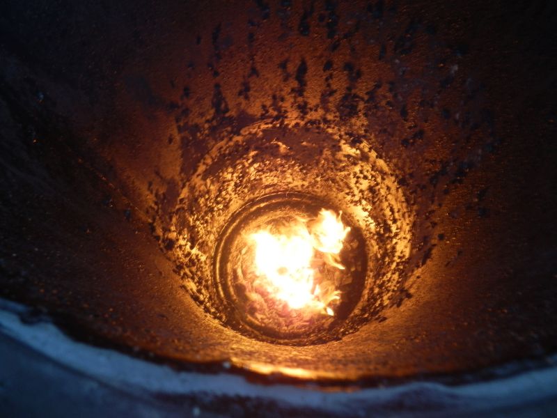

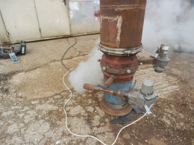

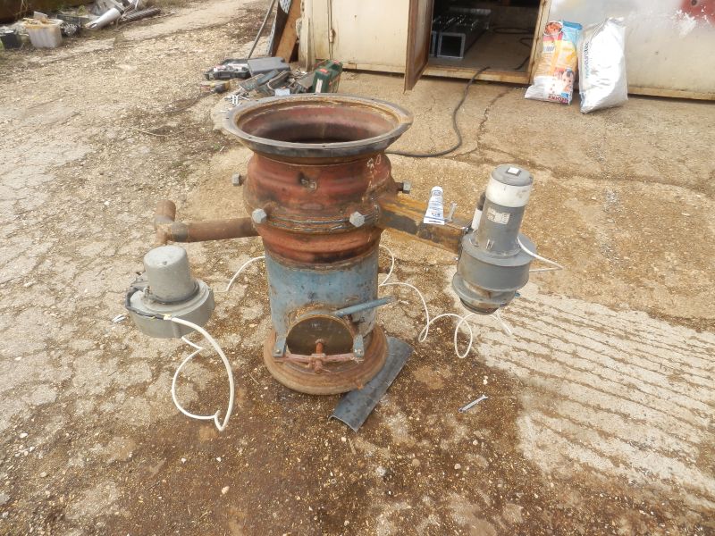

Дойде неделя. Запалих. Снимки и коментар по-долу.

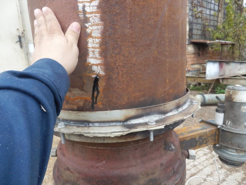

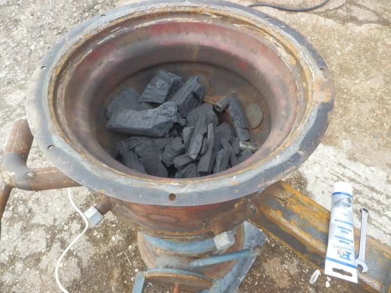

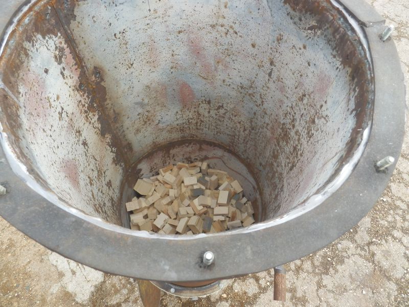

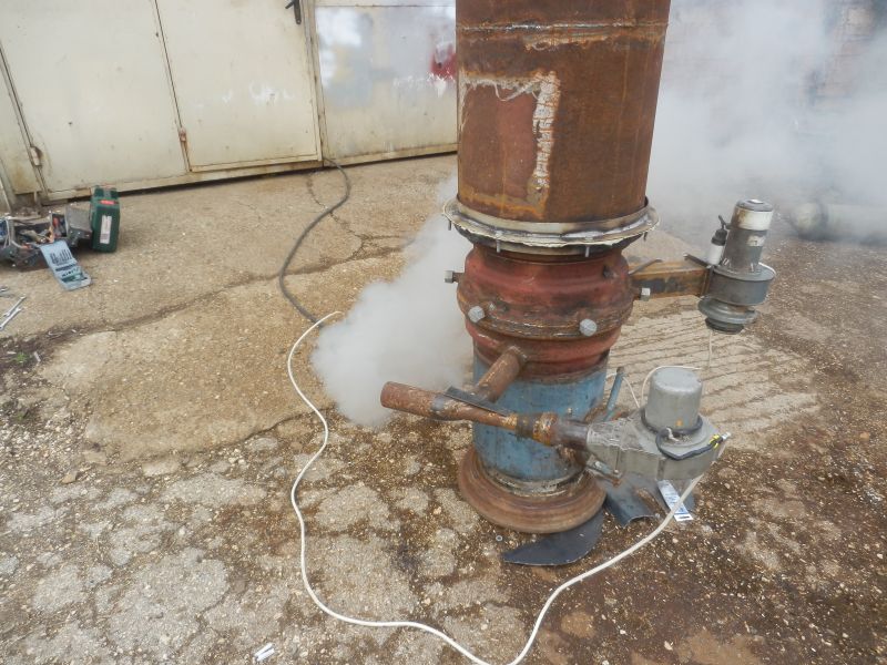

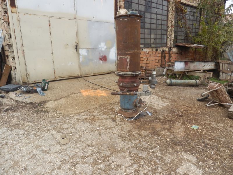

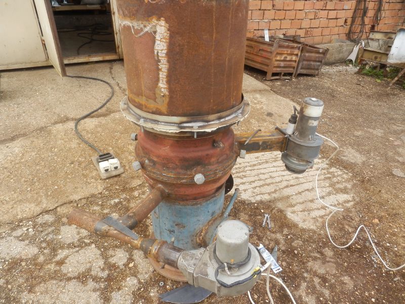

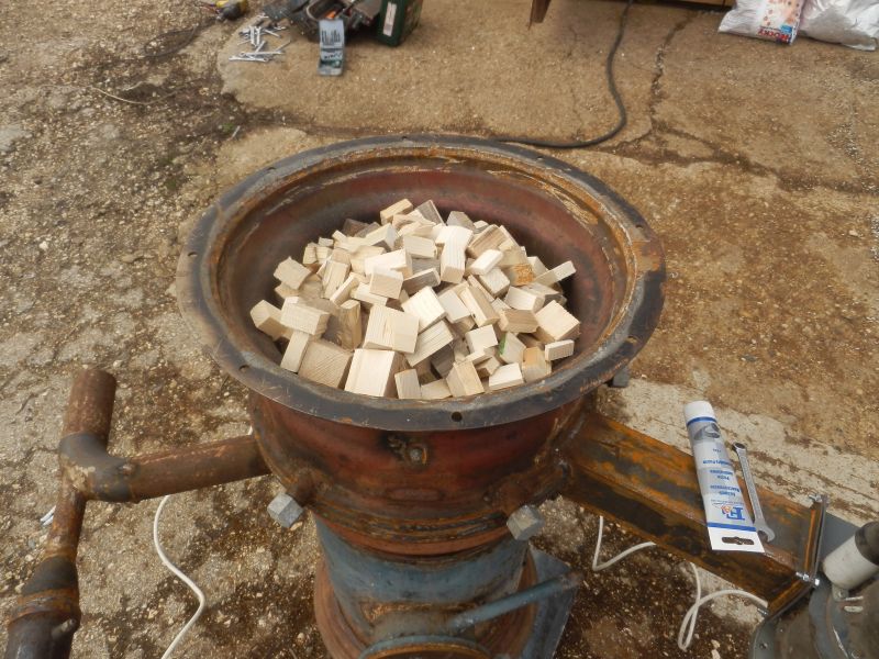

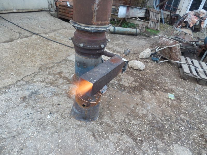

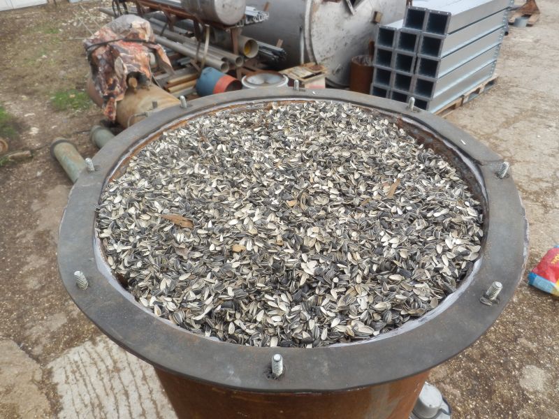

Доволен съм от опита. Като начало е доста добре според мен. Факела горя три часа и половина. Каква е мощността на факела тепърва ще се уточнява. Снимах и клипове, моля за помощ как най-лесно да ви ги покажа. Ще трябва циклон, на клиповете се виждат излитащите пепелни частици.
Бункера не е горещ, докато още има гориво в него
Отворих капака и това е вътре. Огнището догаря с последните въглени

голем си!
шапка ти свалям!
Много добро начало, направо летящ старт. Показах снимките на баща ми, който 60 те години е карал молотовка с газогенераторна уредба и според него с обема на твоята установка монтирана на 4 тонен камион и заредена със сухи цепеници може да измине над 100км
Клипове може да качиш в ютуб или вбох и да предоставиш линковете тук

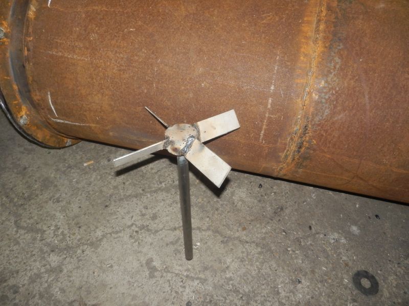

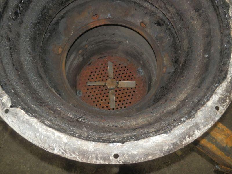

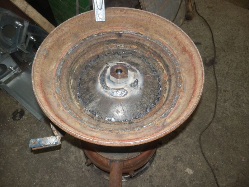

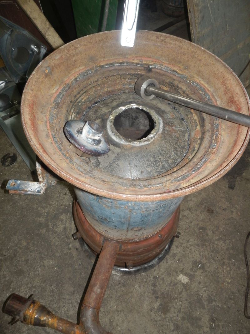

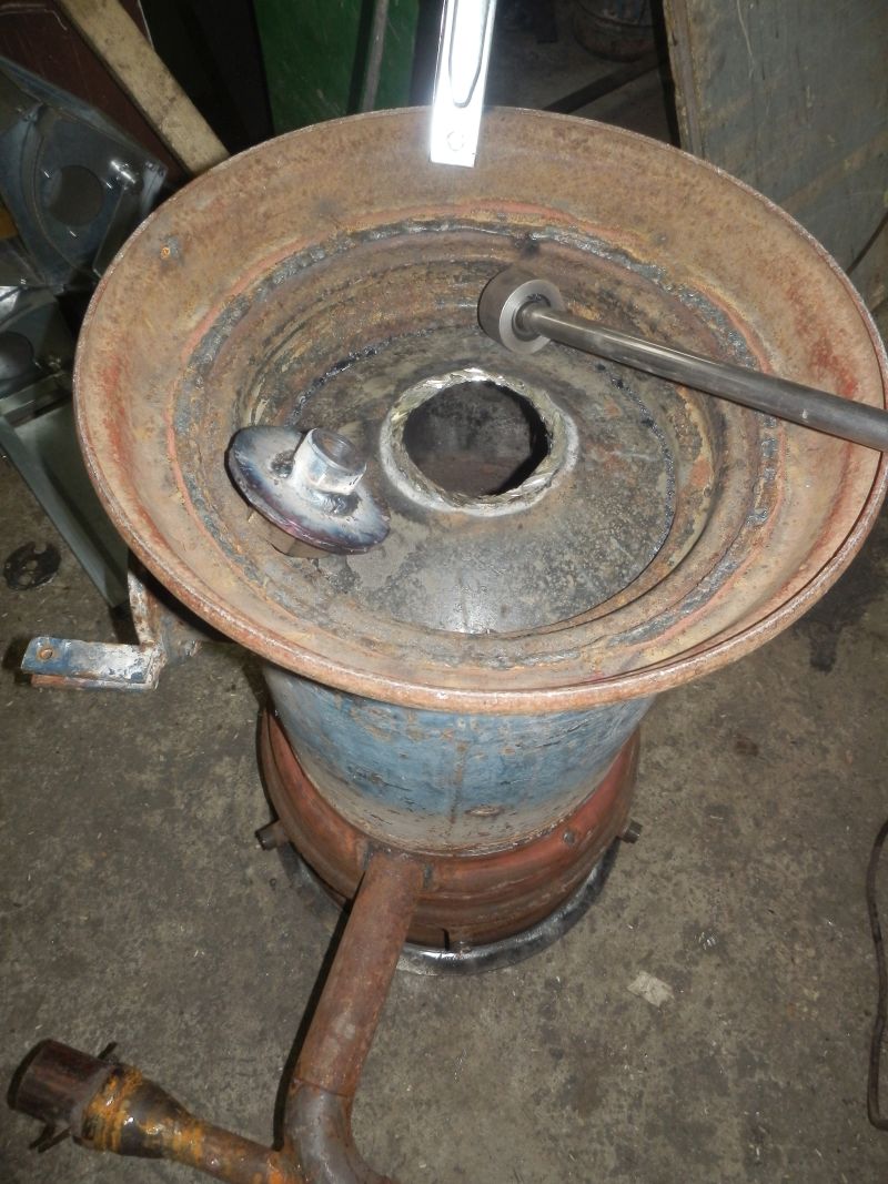

Мина поредната неделя. Остана малко време за работа по усъвършенстване на газификатора. Поставих му бъркалка за пепел върху решетката с лост за ръчно задвижване. Експеримента, ако бъде успешен, ще е с цел впоследствие тази дейност да се механизира. Щом монтирам и механизма за зареждане с гориво, ще направя ново запалване.
Заварката на водача на оста на бъркалката е готова. Монтирана е и салникова гайка за уплътнение на въртящата се ос.
Бъркалката с оста преди монтажа
Така изглежда бъркалката върху пепелната скара
