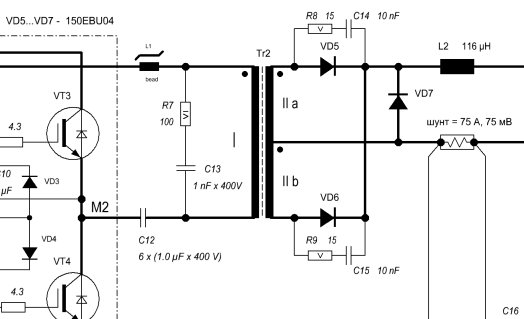

...... радвам се че успях да измисля защита при залепване да сработи и да блокира -така нареченото късо съединение ,което е най трудния момент на всеки инвертор
Успех и дълга и безаварийна работа.Подкрепям ентусиазма ти! Който не строил и оживявал някаква техника сам,няма никаква идея за какво удоволствие става въпрос.

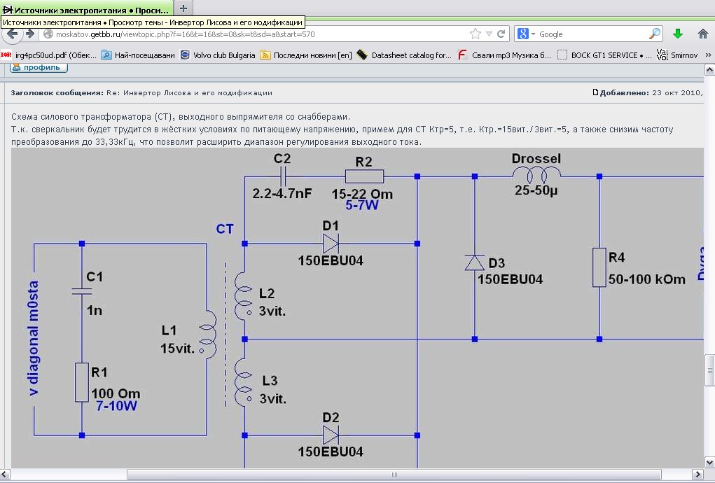

Всичко съм заимствал от руски схеми ,четох и пробвах ,мога да се похваля ,че нямам повреден чарк до сега -освен два МОСФЕТ трензири -при първоначалните проби .ползвах ги вместо ИГБТ
шунта е заменен с токов траф в първи1ната
-защитата ,но в моя случай изключва шима

Много неща си написал колега ,браво ! но аз не съм се опитвал да преборя /Фрониуса/ или китайците ,просто исках да си докажа уменията -не пред някого ! преди всичко пред себе си . може да прочетеш в темата на Цветан ,какви проблеми имах и как започнах -но това е минало . не съм имал идея да правя нещо ,с комерсиална цел -защото ако е с такова качество ,ще е нерантабилно ./ ще се опитам да събера схемата в едно цяло и да е достъпна за всички ! но доста неща правих наизуст ! общо взето изработка на такъв инвертор не е сложна задача ,зависи от това колко познания и умения има даден човек и каква му е амбицията .няколко човека от форума много ми помагаха ,и съм им благодарен ! ще постна схемите на блоковете поотделно . Относно настройките -не ми се пише ,четете /изработка на инверторен електрожен/ -не може ей така да се хване една схема и вс да е ок ,когато не знаем какво правим . ако има конкретни въпроси -ще отговарям ,,,не съм професионалист ! любител съм

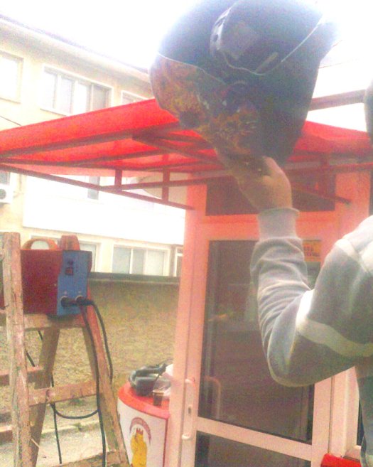

Втори ден на бойното поле -машинката се държи перфектно и изби част от вложените в нея средства !
