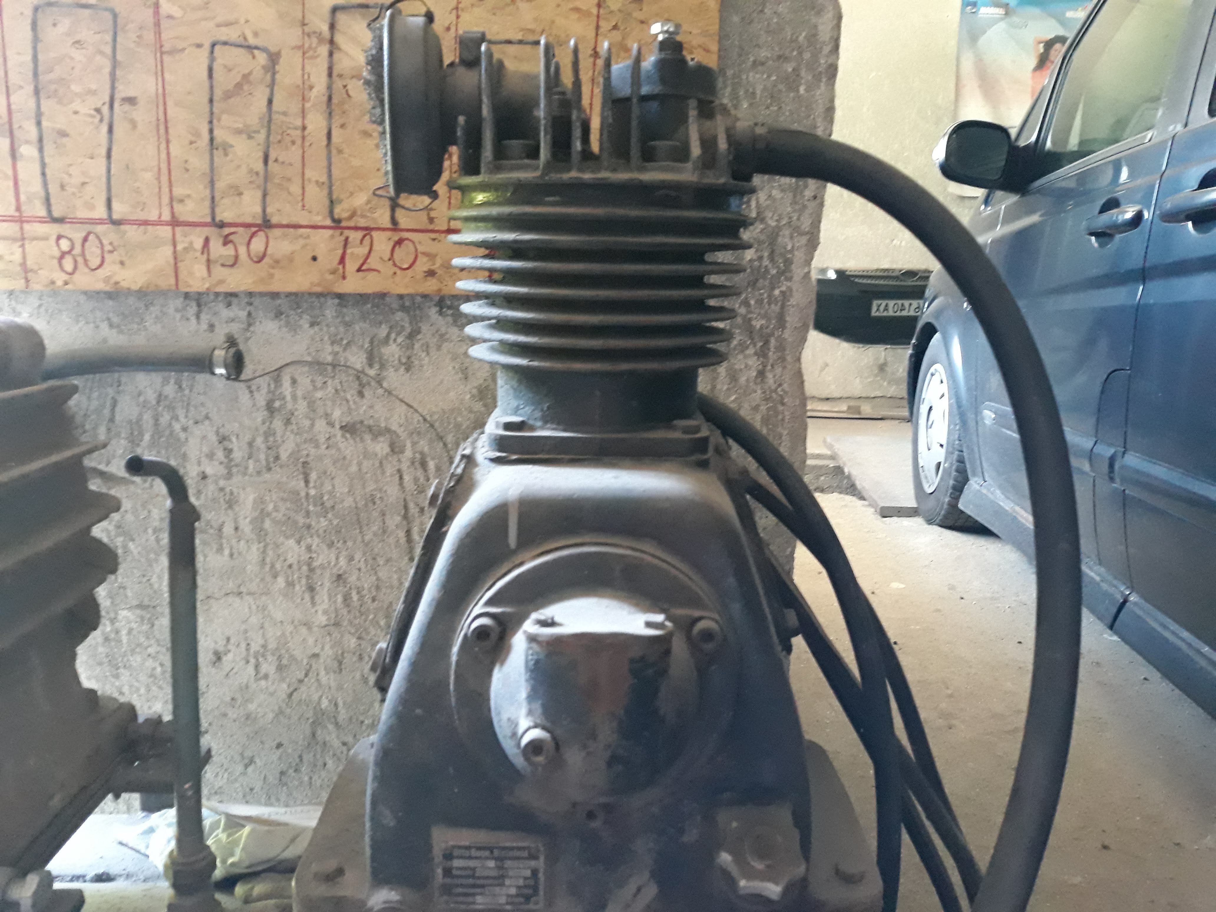

От линка който си дал за двигателите: Вземаш 3kW 3000об/мин- разликата е 30лв от този който си посочил, и ще имаш мощност дори и да решиш да сменяш главата с по голяма например.
За по високите обороти: по лесно ще нагласиш ремъчните шайби, когато имаш голяма разлика между мотора и главата. Оригиналната шайба на главата може би е около 300мм. За да имаш 1570 об. на главата при 1500 об. на мотора, трябва и шайбата на мотора да е 300мм(малко неудобно и грозновато). Пресостат задължително с обратна връзка с възвратния клапан. Тръбата е хубаво да е медна, но не е задължително да е навита, както ти е удобно. Питай ако има нещо друго.Ето формулата за изчисление на шайбите.
N м / Nгл = Dш гл / Dш м
N м -обороти на мотора
N гл- обороти на компресорната глава
Dш м –диаметър на шайбата на мотора
Dш гл - диаметър на шайбата на главата
П.п. колкото по-вече, толкова по-вече(казал Мечо пух).
