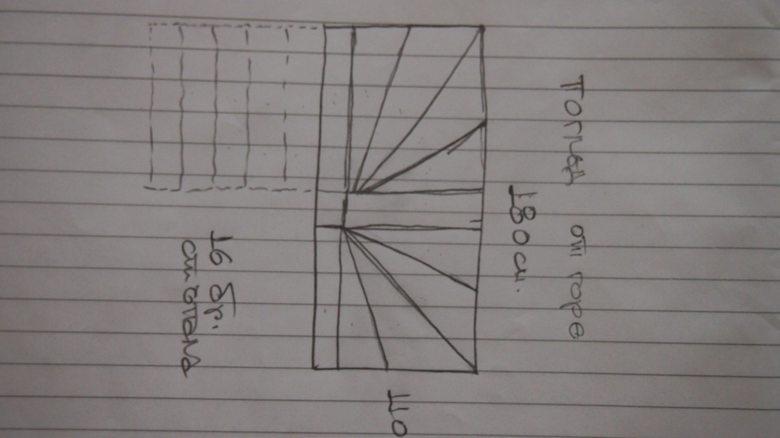

Според мен няма да можеш да направиш прави стълби през този отвор.
Вариантите ти са 14броя стъпала но 18см или 15броя по 16.7см , но при дължина от 1.80м на отвора то при ръбът ще си на 6-то стъпало отгоре надолу , а ще си на около 1.10м височина от плочата.
Като се качиш по виртуалните ти стълби наляво/надясно има ли стена?

Колегата е прав че ще си удряш главата освен ако не си майстор на патешкото ходене.Видях я твоята схема и единствения вариант е стълба пачи крак стръмна .Виж моята схема възможен е и огледалния вариант ако нещо не е ясно питай.

Дай схема, изглед отгоре на горната площадка
ruviem - помощник
ето поглед отгоре с пунктирни линии е показано стените които трябва да направим от гипсокартон. Първоначално мислехме за вити стълби за това е оставен квадрата. Сега изрязахме по малка дупка за да направим прави и по удобни стулби http://prikachi.com/images.php?images/241/8493241l.jpg
Прекрасно! Тръгваш да слизаш от под думата "отвора" , Правиш колона на 100см да подпреш плочата и въртиш около нея, като изправиш си допродължаваш покрай стената. Не плътни стълби. За мен идеална височина на стъпало е между 17 и 18см. Остави ги програмките. Лист, молив и ЛИНИЙКА.И не забравяй да вкараш в окончателните изчискление и евентуалните нови подови покрития

Колега нарисувай схема с евентуалното разпределение на втори етаж, къде е коридора, къде са вратите към стаите. Да не се окаже че се качваш някъде откъдето не можеш да се върнеш :-D
Стига сте умували! Ето я стълбата, завърти си я както ти пасва и да почерпиш ено слизане

Някой може ли да ми го начертае. Май си го представям полувита започва покрай тръбата и накрая излиза права към коридора. Как ви се струва? Ще трябва да дорязваме плочата!!! :?
А кое е "тръбата"?
