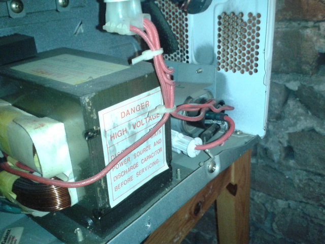

Има демпферен високоволтов диод който е свързан от кондензатора към корпуса , ако е дефектирал ефекта е подобен .

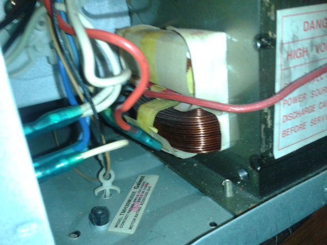

А ако е пробил ще гори високоволтовия предпазител.Я виж вторичната високоволтова намотка на трафа. Премери дали дава някакво съпротивление. То до сега не ми се е случвало но единия край е направо точково заварен към корпуса на трафа та да не е прекъснал някъде там.
Не каза дали имаш здраво отопление на магнетрона. По принцип магнетрон трудно свършва от един път. Емисията му пада бързо но се усеща че печката загрява по малко.
Огледай пак кабеляците все клоня на там и високоволтовия, Остава единствено кондензатора да е дал фира. пробвай да го мериш на съпротивление като бързо разменяш местата на сондите. Трябва за момент да показва нещо докато се зареди до напрежението на уреда.

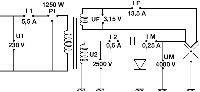

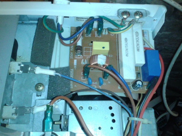

Това е най простата схема та дано се ориентираш от нея.
Вадиш тези двете кабелни обувки и мериш дали има съпротивление. Трябва да ти покаже пълно късо защото е няколко ома.
2015-12-10 21.01.29.jpg (45.76 KиБ) Видяна 2970 пъти
Но там никога не се опитвай да мериш при включена печка защото е вързано и високото напрежение.
Искра няма как да получиш от кондензатора защото капацитета му е изключително малък нищо че е голям като размер. Там напрежението стига над 2500 волта. Малко са случаите когато са ми давали фира макар че друг колега пък твърди обратното но кога правят беля просто се взривяват.
Обясних ти как евентуално можеш да го провериш с уреда или другия вариант е вързване последователно на маломощна лампа и ръгаш на 220 волта. Трябва лекичко да светне.

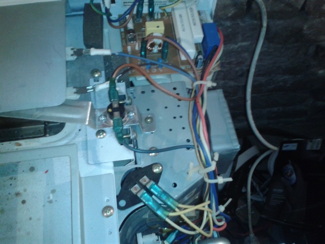

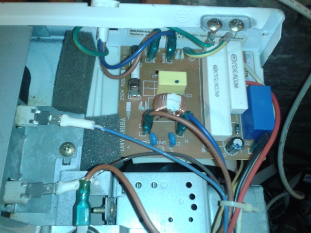

Така, има развитие по случая. Кондензаторът го проверих по метода с крушката- крушката не светна, само прескача лека искра при допир на проводниците. Би следвало да е здрав. Направих замерване на отоплението на магнетрона- дава късо, би следвало да е наред. Викам я пак да погледна ВВ предпазител - ми той прекъснал. Вързах кабелите директно , включих и изгърмя нисковолтовия предпазител
. Викам си няма да я мъча повече, заминава за боклука. Да, ама нещо ме гложди да я човръкна пак. Попрегледах схеми в нета и се усъмних, че съм разменил проводниците при свързването на кондензатора. Затова (може би) е изгорял и ВВ предпазител. Коригирах го , импровизирах нисковолтов предпазител, пуснах печката и проработи нормално
Не ми е ясно какво стана, че тръгна, при положение, че не съм сменял части или преправял нещо, даже напротив, бях обърнал клемите на кондензатора? Възможно е и някой кабел да съм размърдал и сега да е О.К.
Сега остава да сложа един подходящ НВ предпазител, високоволтовия мисля въобще да не го слагам. Пък може и да ми служи фурничката
Благодаря на колегата LoV за съветите , особено за измерванията. Доста неща понаучих, които ще са ми полезни занапред.

Изгорял е още в началото и нещо си се заблудил при първото мерене. Но понеже твърдеше че си сигурен не отворих повече дума. А признаците бяха точно като да няма товар. За това те попитах дали ръмжи.
