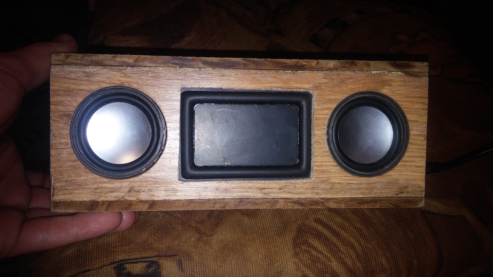

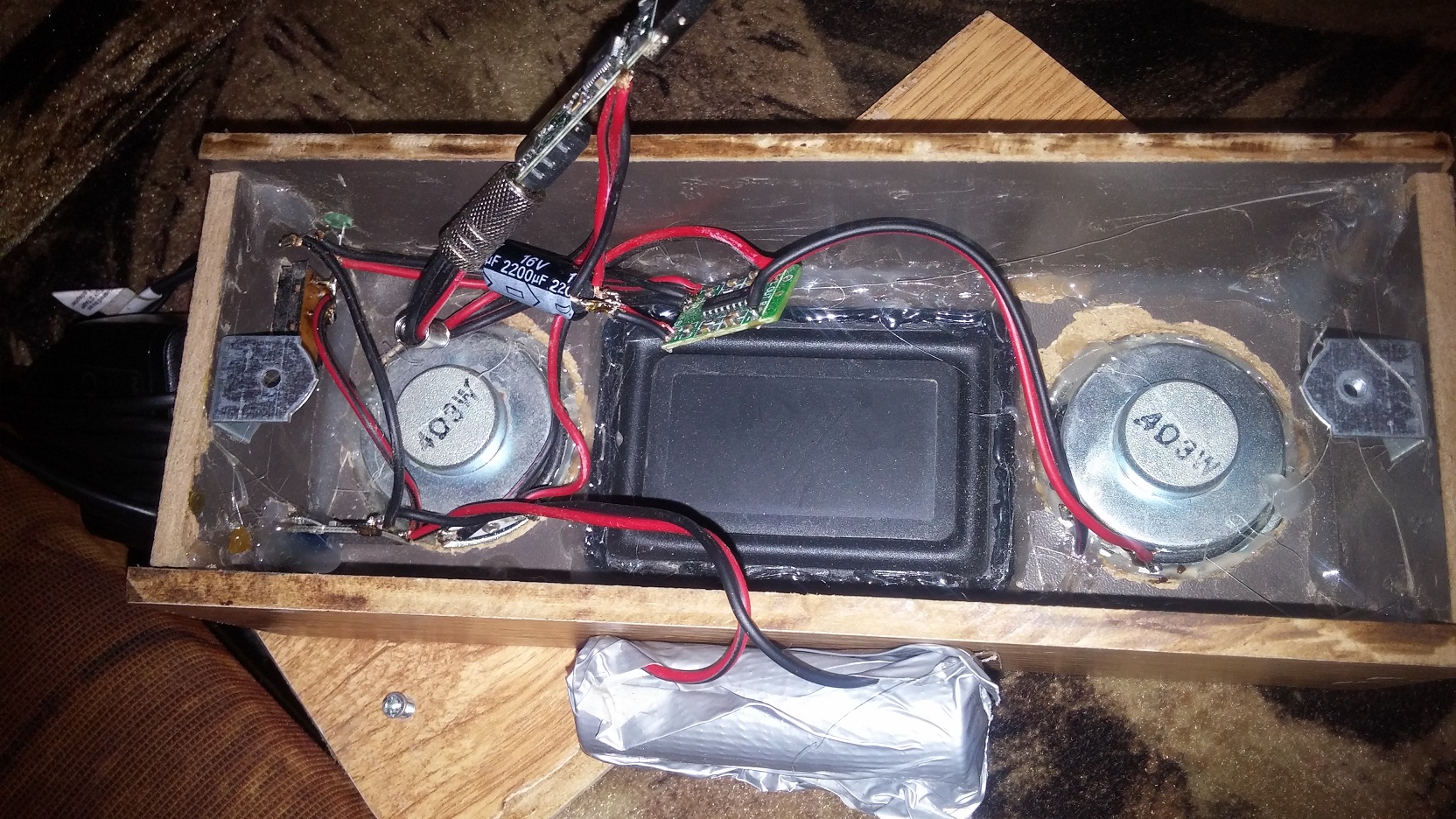

Здравейте отново, направих си колонки с усилвател pam8403 и 2 говорителя по 3w. Сега не ми е ясно само къде трябва да поставя тези филтриращи кондензатори за които пише тук: http://www.diodes.com/_files/datasheets/PAM8403.pdf
Поставил съм един 2200 микрофарада на 16 волта точно преди платката на захранването, трябва ли още?
Сега като усиля до край и колонките се опитват да правят бас, но се получава някакво думкане. Иска ми се да свирят по силно и чисто.
Даже тази мембрана в центъра изобщо не помръдва, дали е твърде голяма?

Ето платката:
sashot - специалист
Усилвателчето, което си показал, е т.нар. "цифрово". Отличава се с много висок КПД и относително (удивително) приемливо, за смехотворната си цена от няколко долара, качество на звука. Захранва се с 5 В и развива мощност до около 2-2,5 Вата на канал, при THD<10%. Взел съм едно такова, заедно с МП-3 плеер, подобен на този, който си показал ти, за озвучаване на сауната. Аз ги захранвам с едно 5 Волтово импулсно захранване, купено от магазин за електронни части за десетина лева и осигуряващо ток до 2А . На изхода му съм сложил един кондензатор 2200 uF. Да се внимава за спазване на поляритета.
С говорителчетата, които си показал и корпуса, в който си ги монтирал, особен бас не можеш да очакваш.
pojarnikara - специалист
То баса дори искам да го намаля, а да свири по силно, защото заради баса в момента се чува едно думкане и звука не е много силен
