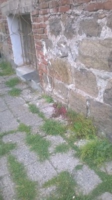

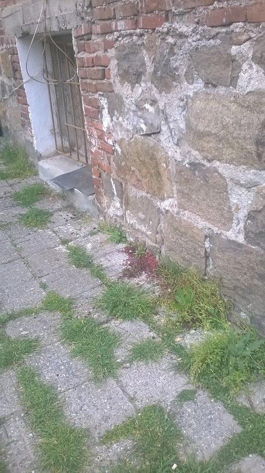

Но аз бих предпочел варианта с пренареждане на плочките. По евтин като цена и по-малко труд.
Извинявай, но разсъждаваш като жена -"Ще сипя една две кофи от някакво вълшебно вещество и ще стане работа за чудо и приказ".
Тук си трябва 1 тон (1000 кг) материал. Така че пак си помисли за плочките - повечето са вече там.
Дори като гледам снимката, на първо време само почистване на тревата и фугиране ще свърши работа, да не отива водата в сутерена на къщата.
