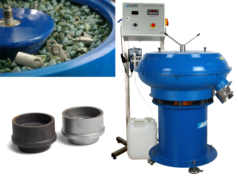

По дискавъри дават доста често такива машини масово се използват точно за такива неща.Представлява съд с формата на поничка с дупка по средата.В него има специални керамични май бяха камъчета с формата на призма или конус,и всичко това вибрира и се движи.Вибрацията е направена така че камъните да се движат кръгообразно по сечението на контура от тороида така да се каже.Пуска се и течност да има по време на вибрирането.Това се използва обаче за заглаждане на ръбове и за полиране за матиране незнам дали ще стане.

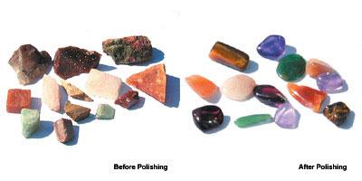

Искам резултатът ми да прилича на топките от мелницата. Доколкото може. Мислех да е без топки, камичетата взаимно да се окръглят. Нищо не разбирам от мелници

Благодаря! Нещо такова ми бе първоначалната идейчица
fox_vt написа:
Благодаря! Тъкмо намерих една вибрационна.

edemy2001 написа:
Виж това:
Йес! Rock Tumbler! Като му имам името, в нета е пълно в инфо!
