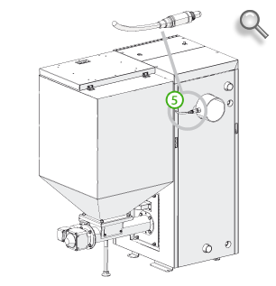

Ето тук има достатъчно написано.http://images.rambler.ru/search?query=% ... =images_up
Това е мястото за монтаж на сондата

По-скоро ти трябва ланда сонда, защото дебита на въздуха се определя и от температурата на изгорелите газове, височината и сечението на комина, външната температура и на последно място от вентилатора. При едни условия ще може да работи без вентилатор, а при други без вентилатор няма да може.
