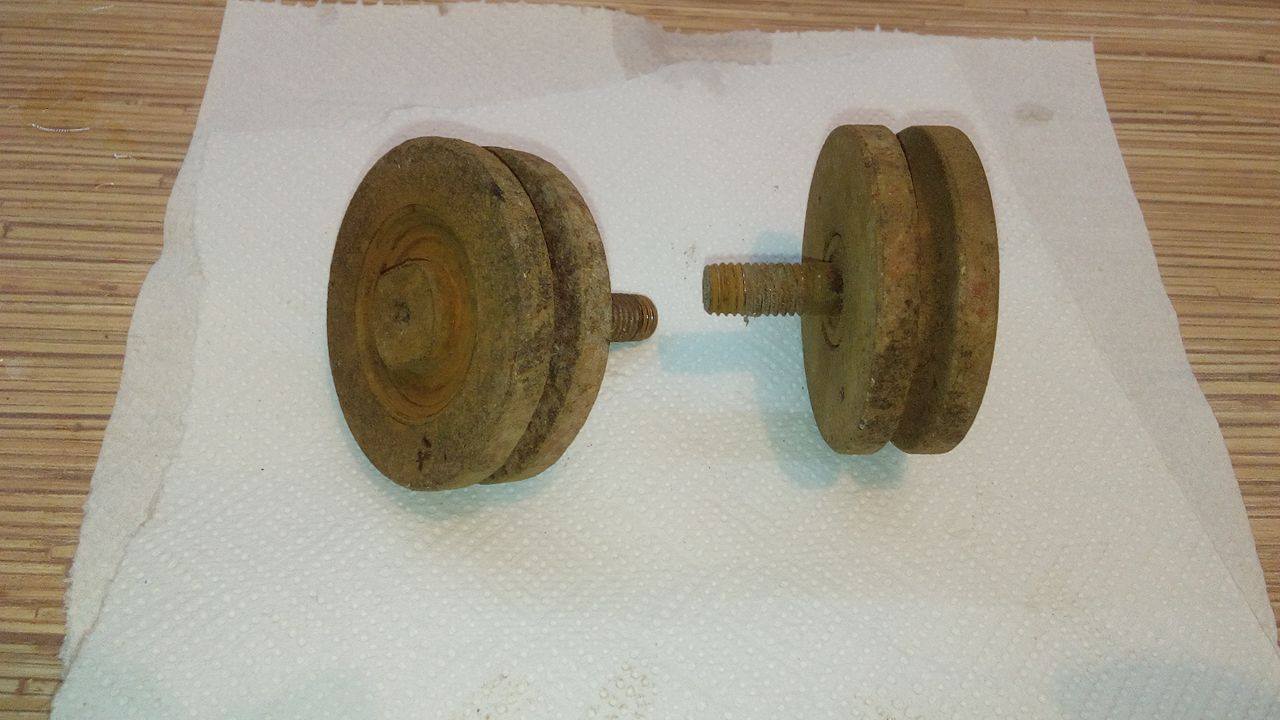

Щом си от Пловдив, отиди в магазина за мебелен обков. Намира се по пътя за Карлово, малко след светофара на Ален мак, в дясно. Има всякакви механизми за плъзгащи врати. Но толкова груба изработка, каквато търсиш, там няма. Можеш да се разходиш и до Баумакс - там има всякакви ролки.
wanderer - майстор
  • колега, виж тези ролки. реално изглеждат много по добре от снимката. след прешлайфане и боядисване язвите ще изчезнат, лагерувани са. размери - диаметър 60 мм, дебелина 19 мм, канал 5,5х8 мм. лагерите са поспечени, но ако мислиш че ще ти са от полза пиши да ти ги пратя срещу поет транспорт. в по големите складове за метали извършват и разни услуги - рязане, огъване, абкант, и др. разтърси се, сигурен съм че ще намериш решение.
tarlyo - специалист
Метални ролки в/у метална релса - звука ще е дразнещ. По-добре да са от тефлон или подходяща пластмаса, като на автоматичните врати.
wanderer - майстор
текстолит също става. боядисва се без проблем. аз не схванах от снимката тази врата само на горната релса ли виси? има ли някви направляващи които са на долния край?
Вратата изцяло виси, отдолу има само един обърнат Т профил, широк 3-4 см, който влиза в издълбан жлеб във врата отдолу и я държи да не се клати.
Най вероятно ще се опитам да намеря готови ролки от някакъв не-метален материал по магазините, а другите неща ще ми ги направят, понеже не са изобщо сложни.
preslav - майстор
Nikolay_a написа:
И ролките ще ти направят от какъвто искаш материал, но пак ти казвам - погледни страничната врата на някой бус (конструкцията е идентична с това, което искаш - вратата виси на горната лайсна, а долната е само водач.

Ако намериш готови ролки, гледай да са с по два радиално-аксиални лагера. Подобни ролки съм виждал в Баумакс. Има и други тънкости, ама...
preslav - майстор
Чираче написа:
Nikolay_a написа:
Искаш ли да се поясниш защо лагерите трябва да радиално-аксиални и защо трябва да са два?
Чираче - майстор
preslav написа:
Мога да обясня. Това и принцип в лагеруването. А ти сериозно ли питаш?
wanderer - майстор
аз питам сериозно. ако са радиални, набити със нужния натяг и при нужда осигурени със зегерка къде е проблема? то ясно че не знаем масата на вратата, но колко да е - 30 - 40 кг? натоварването е радиално. единични лагери zz са му достатъчни. стига с тези филми, това не е бронирана врата.
