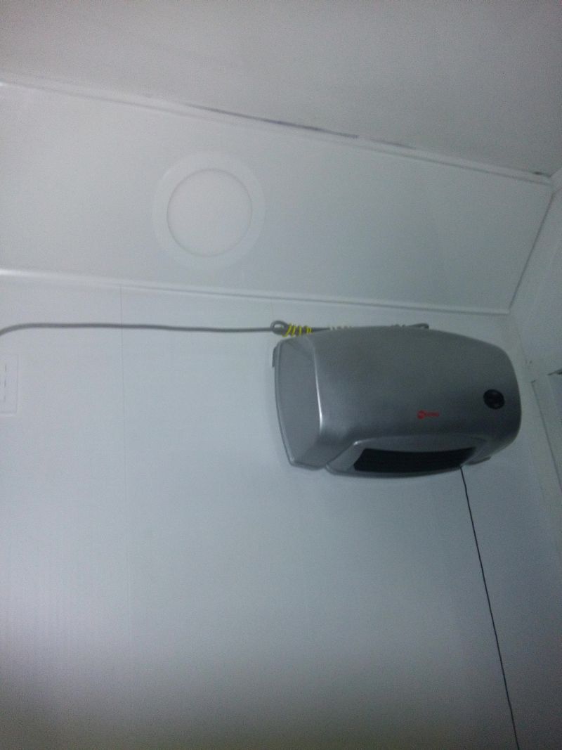

Ето моята лед 21вата,само дето боб не съм чистил. Много съм доволен по точно скъпата.
