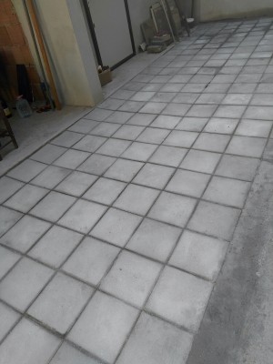

Хубууу де старите плочки са върху пясък и са на поне 50 години и са си равни, ама са сбиращаин, наи различни, къде парчета слагани къде цели, квото е паднело, затова ги сменям. А честно омръзна ми да се занимавам с бетони последните 4 месеца, вече като го видя и ми се повръща от него хаха, за това не искам и да си помислям да си играя да бъркам на ръка още 1-2 кубика, нямам помощници да доиде някои да помага, за бирата са силни ама за помощ трудно, така че трябва пак сам, да бъркам, да разнасям, да полагам.... Ще рискувам да ги наредя върху пясък с фугиране и ще видим кво ще се получи с годините. На главната в Пловдив ги редиха върху пясъка и после с някъв прах бял ги фугираха и не са мръднали, с тая разлика че имаха трамбовка
 Утре ги почвам пък квото сабя покаже, поне като са върху пясък някои ден ако се разкривят може да хвана бъдещите зетьове да ги пренаредим хахах
															Не мисля, че ще се получи добра спойка на плочка със земновлажен бетон. Че ще избие между фугите - още по-малко, еле пък до горе, така че да не се задържа вода. Ако пясъка е разстлан равномерно под всички плочки и няма на къде да отива (отстрани има бордюри), няма опасност плочките да се разхлопат. Трамбовка на теб не ти трябва. Тя е за, когато се подравнява с насипване на пръст. Фугирането - както ти хареше. При плътно редени плочки може да поръсиш и заметеш само цимент. После поръсваш с вода ... Може да си забъркаш  като боза и с канче ... Може и с пясък 1:1, и с мистрията ( при по-широка фуга) ...
Това знам аз и го споделям. Нямам нищо против чуждите практики. Ние тук излагаме своите тези, а кой, как ще си го направи - си е лично негова работа.
