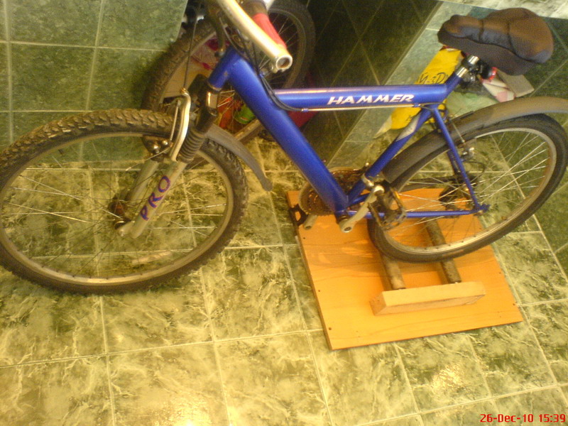

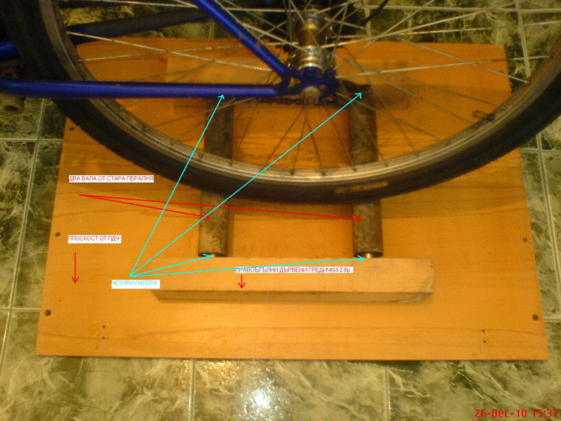

Ето едно решение!
:roll:
Само някой трябва да върти педалите. Натоварването се оределя от скоростите на велосипеда. Успех!!!

Това ме интересуваше,но не ми стана ясно как ще закрепите велосипеда в изправено положение.Този вариант е доста опростен и лесно изпълним за фитнес.Също тази плоскост няма ли да излети назад.Ако някой го е правил ще съм благодарен за пълна информация.
Има начин да се направи стойка за кормилото на велосипеда. Колкото до плоскостта няма как да се придвижи назад, защото движението от гумата се поема от двата вала и отдолу има гумени ктачета.

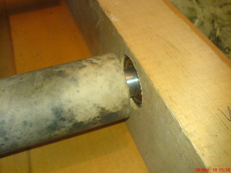

С молба ако е възможно повече разяснения.Приготвил съм черни тръби ф60 2бр.по 40см,които мисля да ги затапя от двете снрани със заварки и да им заваря опашки,които ще ми ги престърже стругар за да не бият.Интересува ме големината на лагерите и закррепването във виртикала за да може да го използвам колелото при хубаво време навън.
