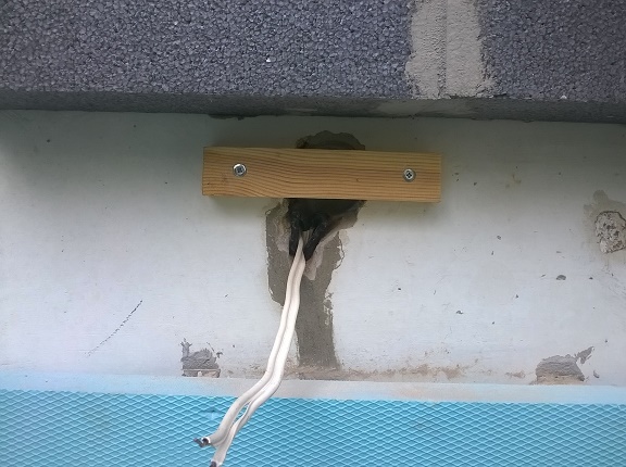

Аз сложих трупчета преди изолацията:
Трябваше да са по-големи, но късно се сетих и това ми беше под ръка.
Външните прожектори съм ги свързал с двойни(серийни) ключове, като с единия са през датчика, а през другия - директно.

Кабела до всеки прожектор отделен ли трябва да е или не ?
И също така какъв ще е достатъчен 1,5 кв или 2,5кв ? :?
KingLin - майстор
Колега, може да съм пропуснал, ако си казал какъв тип, лед или нажежаема жичка, крушки ще ползваш, но 1.5 ти е напълно достатъчно и при двата варианта. И един съвет. Пусни кабели в пръстен. В смисъл от изходната точка, като тръгнеш в едната посока, обикаляш къщата и се връщаш в изходната точка.

Иначе и аз мисля 1,5 kw кабел ще е достатъчен но въпреки всичко трябва да се види пак тъй като кабела ще е под изолацията и да не стане проблем нещо че е тънък :?
Мисля да пусна кабела от таблото по цялата къща и там където ще има прожектор да пускам по едно кабелче за всеки прожектор с устерклема да се отделя и може където са връзките да им сложа по една разпределителна кутия просто да да си вътре.
