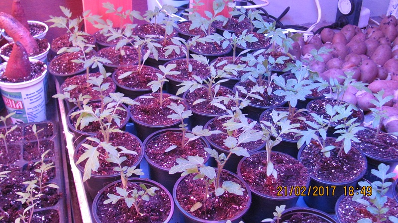

Да споделя и моя опит.Има специални луминисцентни от 12 до 15 лв. със синя и червена,и около 1500 лумена за тази от 1.2 м.Ето моята установка.Доматите са на 30 дни.

Ще дадеш ли малко повече информация. Това като допълнително осветление ли е или основно на лампите разчиташ? С колко лампи работиш, на какво разстояние от растенията са и дали имаш наблюдения за консумацията на енергия?

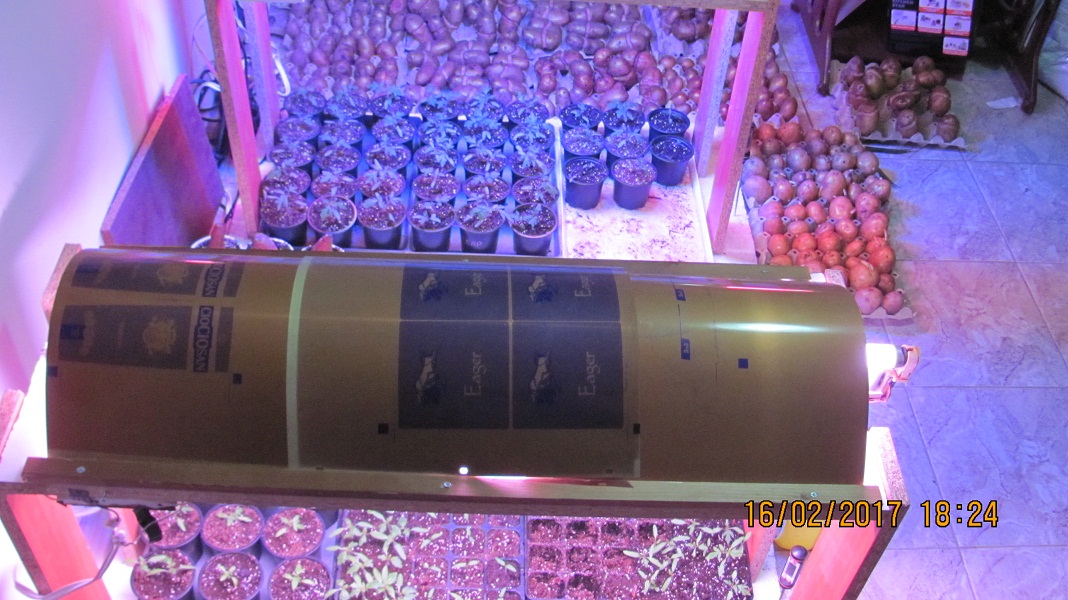

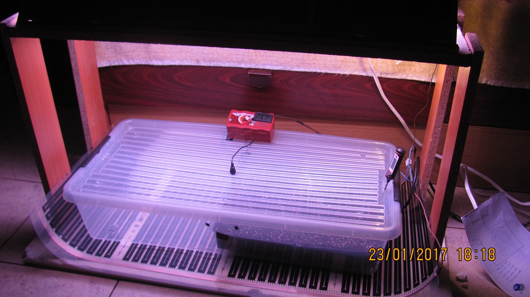

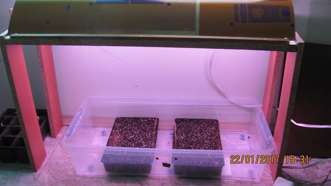

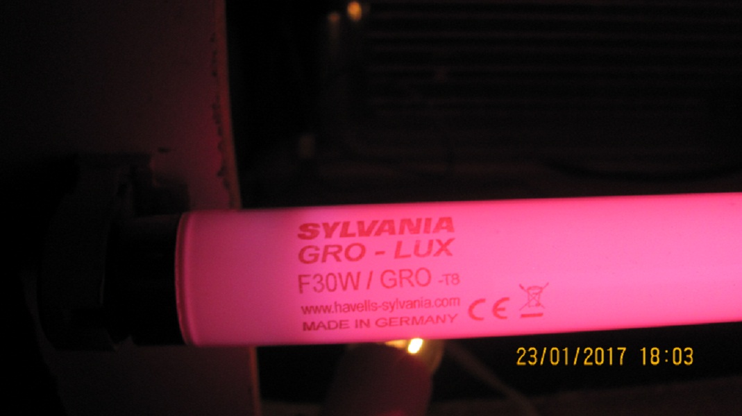

Ето още няколко снимки.Специалнита лампа се вижда снимката.Другите са луминисцентни синя и червена.Това е съоръжението.Растоянието е около 40 до 50 см.Осветлението е основно от 6.00 до 20.00.Рахода на ток е според монтираните мощности.
kaishew - специалист
Общ изглед.
