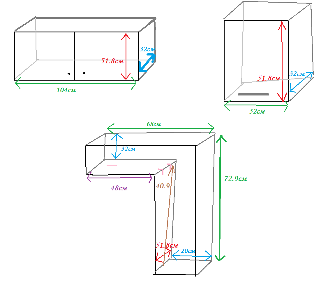

Роси ги ползвах скоро. Стават, ама и при тях трябва описание на детайлите един по един, а колегата иска точно това да си спести. Иначе дупки за панти правят, за минификсове не знам, но и аз чаках около месец да ми ги нарежат (по не в нашия клон е така за другите може да е по различно). Общо взето това което иска колегата, май трудно ще намери фирма, която да свърши зададената работа, та остава варианта мебелна фирма, но там едно че ще чака повече и второ цената сигурно ще е да си го поръча направо готово без да се занимава :wink:
toshetozaz - специалист
Фирми бол,ама с тези чертежи на Paint никъде няма да ти свършат работа.Колега, влез в сайта на някоя фирма и разгледай.Всички имат форма за разкрой.В големите фирми,като Роси,Салекс,Йаф,Хосе и т.н си плащаш цяла плоча или половин.За малки неща някой път в хипермаркетите е по-далавера.Та направи си един списък примерно:
500ммх300мм - 2бр
400ммх200мм - 4бр
Реши на късата или на дългата страна ще има кант и колко броя.Отиди в Практикер примерно и става номера.Фирмите,които изброих по-горе държат да ползваш тяхната бланка,която също е много удобна за работа.

Мисля, че точно тази пловдивска фирма щеше да ми свърши работа по моя начин, но как да е, очевидно в Сф няма да намеря подобна, така че сядам да разписвам, като хващам Хосе, че са ми удобни.

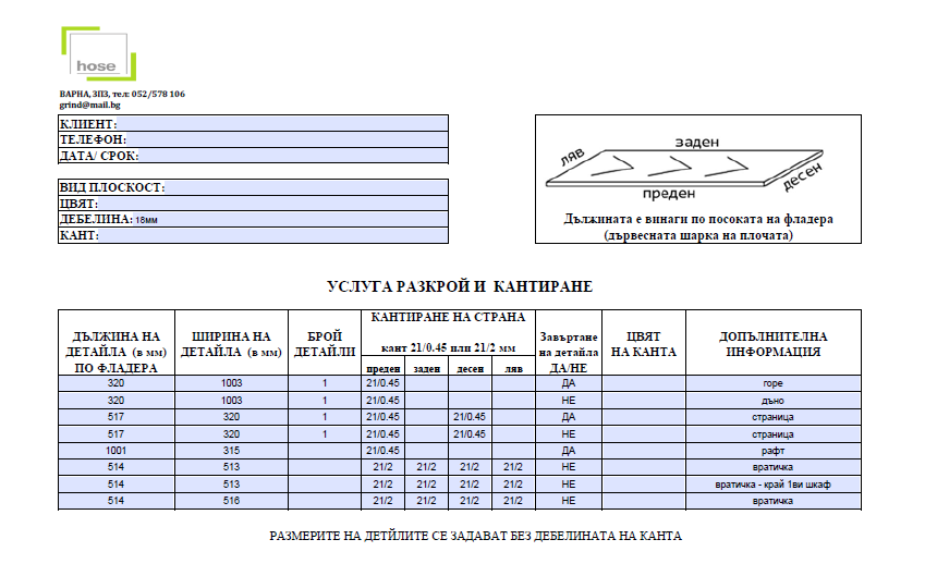

Може ли някой да каже какво значи в тяхната бланка
Завъртане
на детайла
ДА/НЕ
pakumba написа:
ДА/НЕ
Ако се върти детайла парчета не се събразява фладера(шарката на дървото).На всички детайли без вратите дай ''ДА'' защото те не се виждат и не ти трябва да гониш фладера.А излизат повече детайли от плочата.
Един съвет от мен не си взимай плочи на Кастамону.Евтини са ,но и качеството дори и за тази цена не е добро.
Като си готов с бланката,ако желаеш дай да проверим размерите.

Благодаря, ще ми бъде от полза една такава проверка и ще пусна бланката.
Само да споделя, че шкафовете ще се хванат за тавана с анкерни болтове и шайби- т.е. са видими, не са в ниша навряни.
Ще се вижда винаги дъното, вратите+няколко страници, защото ще са залепени.
Затова ще сложа на някои детайли въртене- НЕ

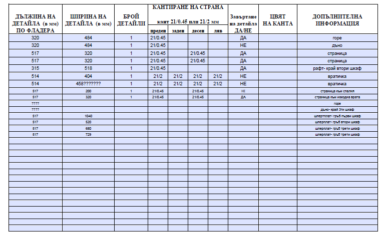

Качвам разписаните плоскости, в случай, че някой има желание да метне едно око дали не съм объркал някъде нещо и да ми дойде някой много крив шкаф....Важно е да се знае, че шкафовете ше бъдат хванати в тавана и трите ше бъдат залепени един за друг. Плоскостта е 18 мм, а отстрани в коментарите съм описал коя плоскост за къде е предвидена.

Нямам много време, та за това най-общо. Имаш грешки, вратите са големи, трябват още кантове по страниците.
Описанието е объркващо и трудно се следят детайлите. Пиши шкаф 1,2,3 - после страница, дъно,, рафт, врата за 1 или 2 или 3.
