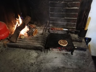

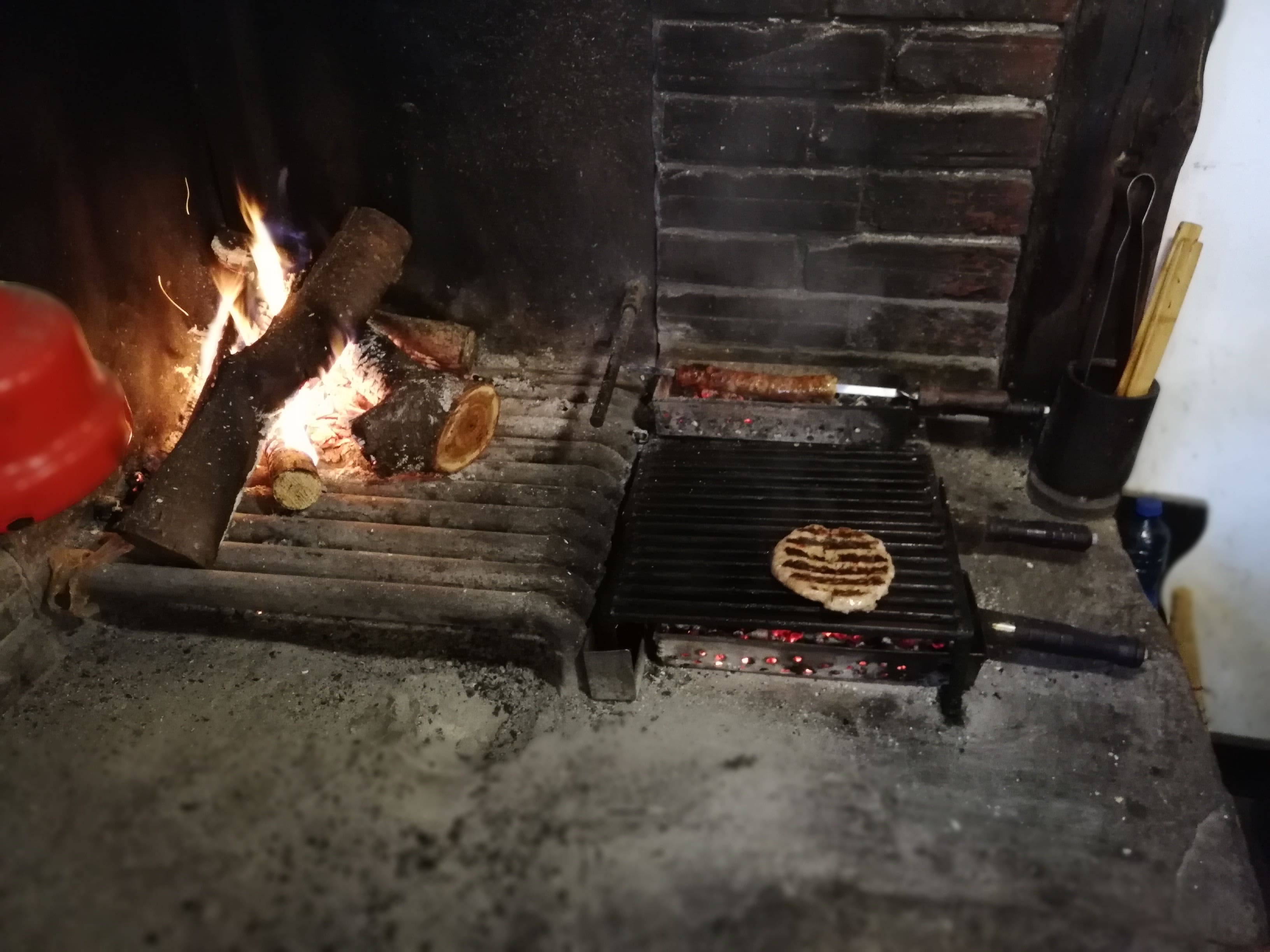

нед окт 27, 2019 10:55 amrendel написа: Вентилатора трябва да е смукателен или нагнетателен?Няма голямо значение, но все пак ако вентилатора е нагнетателен ( на студения въздух) ще работи в по-облекчен режим и малко ще е по-ефективен, защото студеният въздух е по-плътен
нед окт 27, 2019 10:55 amrendel написа: Съьдаденият топъл въздух ли е малко!Ами определено, щом пишете тук.
нед окт 27, 2019 10:55 amrendel написа: Или очакванията са ми големи при така създадената система?Със сигурност от тази топлообменна площ разположена на това място-толкова топлина.
