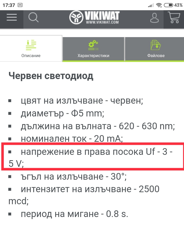

Djack - специалист
Лампичките са лед, няма да стане със стартера ми се струва, може да се окоти електрониката! Ако сложа един мигащ диод паралелно, дали ще стане?
Hoвoceлckи - майстор
Не слагай диод паралелно! Всъщност какъв е този мигащ диод? Електрониката няма да се окоти от последователно свързване на стартерче. Може да не заработи, но не и да излезе от строя.

Djack - специалист
чет дек 19, 2019 10:18 amHoвoceлckи написа:
За туй говорих!
https://vikiwat.com/svetodiod-migasch-red.html
