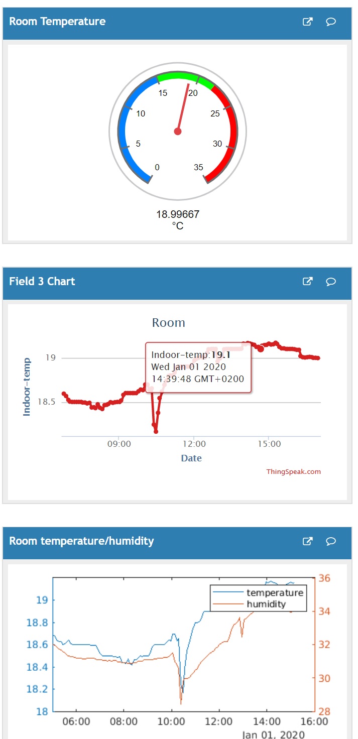

Измерване на ниво може да стане със сензор за разстояние HC-SR04 свързан към ESP8266.
Сензора ще измерва разстоянието от горния ръб на кладенеца до водната повърхност. Обхватът му е 20м.
Общо цена е около 4 EUR. Размерът - малко по-голям от кибритена кутия.
Необходимо е да имаш WiFi, за да работи идеята ми!
Идеята е следната:
Хардуер
  • ESP8266 и HC-SR04 се монтират в подходяща кутийка вътре в кладенеца.
  • Захранват се от зареждачка за телефон (ти вече имаш захранване до кладенеца)
Софтуер (Програмира се в Arduino IDE)
  • при стартиране ESP-то се свързва към мрежата ти.
  • измерва разстоянието до водната повърхност (демек нивото) на всеки Х мин. (например на всеки 1/2 час) и предава данните.
  • заспива (DeepSleep) до следващото измерване.
А ти си следиш нивото от умния телефон или друга smart джаджа. :)
Например, следенето нивото на водата в кладенеца може да изглежда по подобен начин:

Много добра идея, но питащият не каза за техническите си познания. Тук цъкни е разглеждана ESP8266 (може да е от полза).
