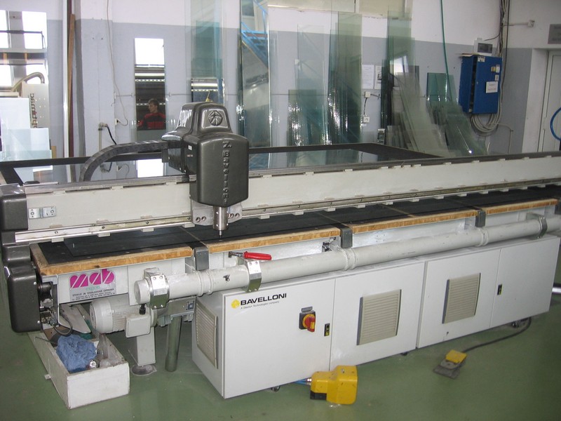

Стъкло по дебело от 10 мм и по тънко от 25 мм се реже с тая резачка Изображение

Да ви кажа най-добре е да се реже на ето това:
velsi - Почетен майстор
yurig написа:
Спор няма. А то как се вписва във форум "Направи си сам"?

yurig написа:
Гледам, че колегата yurig е доста вещ в занаята :? :? :? и да използвам момента да го запитам един въпрос дето ме мъчи.
Хипотетично имаме две стъкла с дебелина 15 мм, едното е с размери 1200мм Х 640мм, и трябва да стане 1200ммХ600мм, а второто е с размери 500ммХ300мм и трябва да го срежем на две равни части 500ммХ150мм
Слагаме стъклата на показаното от него технологично чудо, задаваме размерите, минава резачката отгоре с една луда линейна скорост,прави сряза, и за нас остава да отчупим стъклото.
Как точно процедираме при отчупването. :roll: :roll: :-D :-D :-D

stefan_gb - специалист
Наи добре се реже с програмната машина но не всеки има или има достъп до цех за стъклопакети.....
MASTER - специалист
Масата за рязане е ценна с бързината си, и с софтуера за оптимизиране.
Ползата от нея е, когато нареже 5-6 каси стъкло на смяна с възможно най малка фира.
За единични рязове е меко казано неизгодно да се ползва.
А точно при рязане на дебело стъкло изобщо не е от решаващо значение дали се ползва автоматична маса , или не.
Ключа за палатката са тези клещи.
yurig - специалист
Напълно съм съгласен с MASTER за клещите.Снимката я пуснах защото разговора беше отишъл към офтопика и рекох да се включа. А иначе къдели на някой ще му се случи да реже 10 мм. стъкло по почина "Направи си сам" :?

Да иступам малко прахта и дано да не помислят хората че се заяждам. Та на 21 съм и от 12 годишен се занимавам активно със стъкло и всичко за него. Значи от 2 до 19мм стъкло могат да се отрежът както със "газова ролка" (разговоре език) така и с обикновенна дървена ролка. Клещите показани в по горните постове са за така нареченото "отваряне" на разреза. НО! НЕ Е задалжително. Пример: имате стъкло без значение дебелината което е с размери 500х500мм и искате да стане 490х490. Добре хайде колегата да заповяда кадето и когато му е удобно ще му дам и клещи и ролка за "дебели" стъкла да видим как ще го направи. Колеги НЕ се заяждам просто и ние стъкларите ядем супа топчета :) Поздрави на всички
