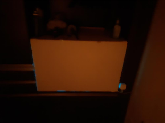

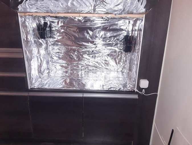

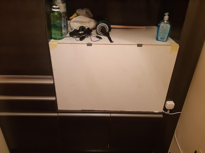

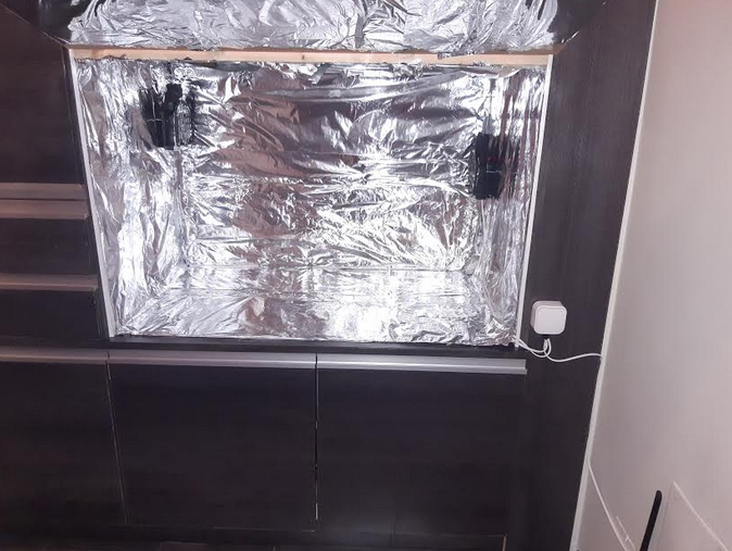

Тъй, прототипа тръгна. С наличният отпадъчен материал толкова :) . Ако се окаже, че драмата ще продължи по-дълго от няколко месеца ще се направи по-солидна конструкция която да няма пролуки.
В него мисля да стерилизирам и еднократните маски, че са кът. И таз зелената на фон дето се вижда ще минава през него переодично. С нея и с едни очила за плуване ходя сега по магазините :) .
Озон има някакъв. Малко, но се усеща. Имаме централна вентилация която не се спира, но все пак ще вкарам единият air purifier в коридора да върти озона през филтър от активен въглен. Във втора версия може да вкарам вентилатор и филтър направо вътре. Че даже частите за тая работа са налични.
Ей тъй изглежда към момента:
