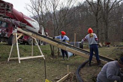

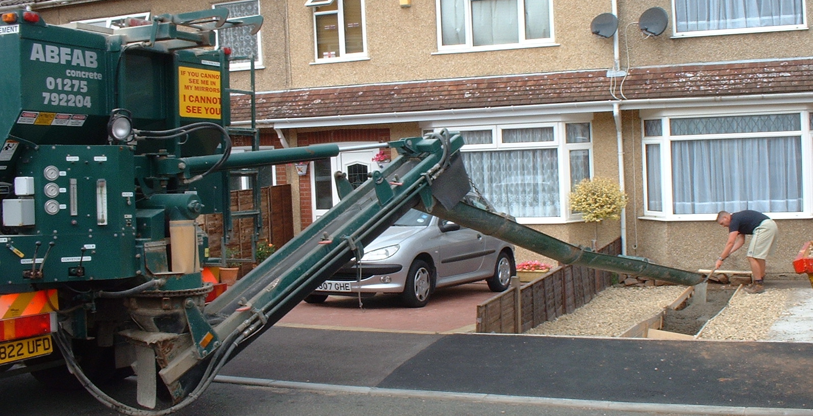

Аз пък харесвам бетоновозите. ..
Най-добре. Ако има как

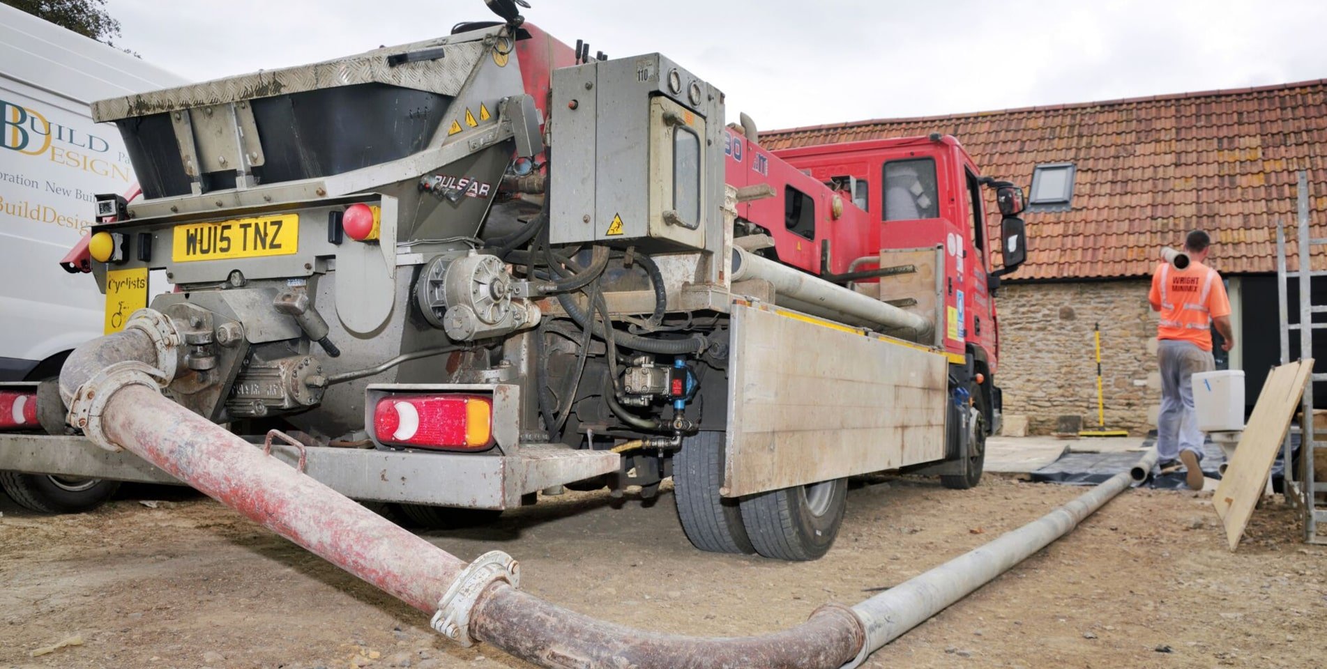

При поръчването на готов бетон, ще е възможно да ми го "изсипят" на пътя, или в двора. От там аз трябва да го сваля по около 15 стълби, както и след това да го кача през още 2. Ако за 40кв. метра ми трябват 3-4 кубика, а навън е лято с около 30 градуса горещини, пренасянето му за час и половина 2 ми се струва невъзможно от 3 човека само с колички.

От към страната на пътя няма. Има в една съседна стая, обмислям варианта да изкарам всичко от нея и да скова някакъв улей в който да хвърлям с лопатата и от другата страна някой да пълни в количката. Спестяват се стълбите и гравитацията е в моя полза :)
