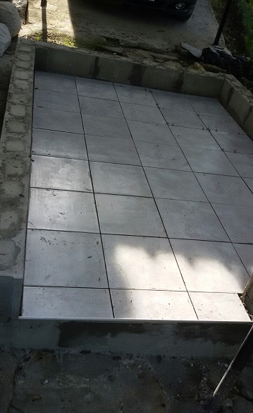

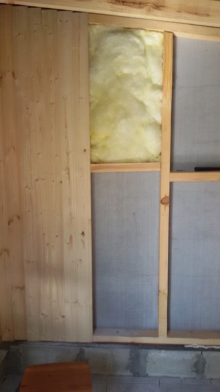

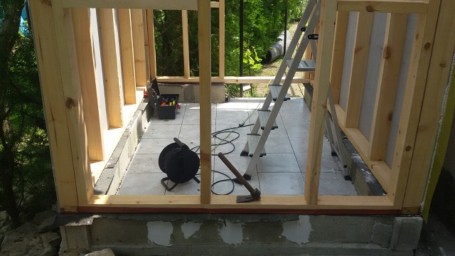

kabakumcho - специалист
вт мар 23, 2021 4:07 pmkabakumcho написа:
.... Под панелите един ред бетонни блокчета + някаква посипка за хидроизолация. ....
