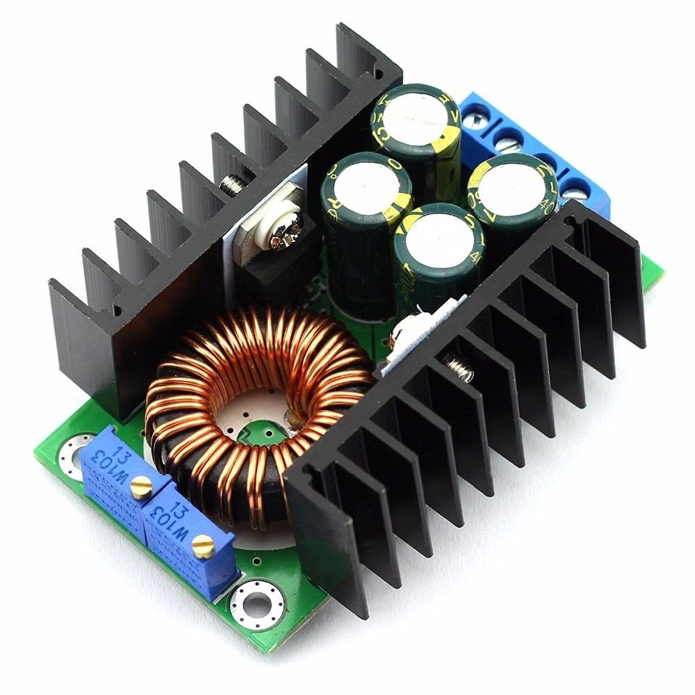

............ Зареждането става със 15волтово зарядно от лаптоп.
Голяма грешка е да се чака на BMS-а да спре заряда!!! Скоро тая батерия ще се надуе и ще си замине. Трябва ти една такава платка настроена на 12,6V. Контрол на тока може да настроиш ако ти е жал за това зарядно или го смениш с по-мощно :) !

Bms а спира заряда без проблеми. На този принцип работят милиарди батери пакове без проблеми. А идеята на тази платка каква е, да подава към батериите точно 12.6 волта ли? Че малко не ми стана ясно.

Точно такава е идеята. И една снимка от Нета...
.....зарядно за 3S батерия ТОЧНО на 12,6V. Не на 13,9, не на 14,3, не на 15,1, не на 16,2V!!!
А, това какво си недоразбрал за милиардите BMS-и, е че те са "ВТОРА" И РЕЗЕРВНА защита. Каза ти го @brum, казвам ти го и аз и ще ти го кажат още потребители от Форума. Тази платка, която предложих ще е "първа" защита. Точно както термо-регулатора на бойлера и фурната ти. Точно както основния парашут, с който скачаш от самолета :) ! Ама нали всеки иска и допълнителна защита!?! Точно затова са термичните защити в бойлера и фурната. И точно затова имаш втори парашут и BMS на батерията.

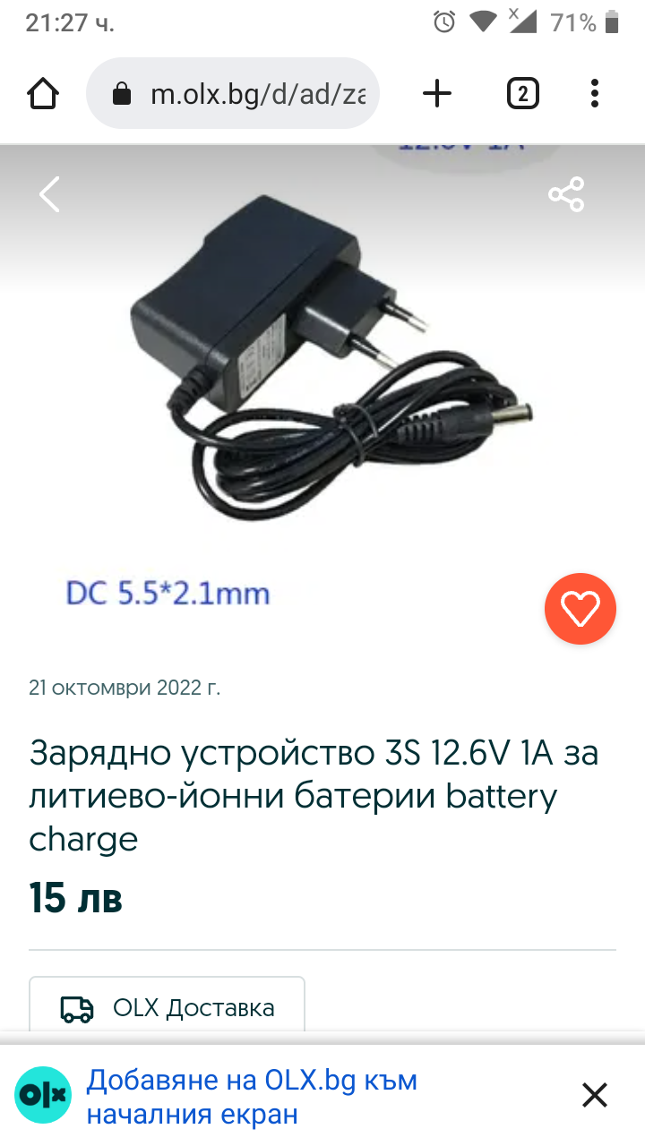

Да приключим темата а? Толкоз глупости отдавна не бях чел. Написах че съм слаб с електротехниката, не че съм дебил. Такива небивалици чух че..
На един му дошли от някъде 150волта и изгорил bms а, другият намерил зарядно в олх и мисли че каквото е написал продавача, това е то. Само дето това зарядно зарежда точно с 15 волта, купи едно и го измери. Освен това те съветвам да отидеш при майстора на колата ти и искай да ти направи генератора точно на 12 волта. Обясни му теорията за мечо пух и всичките други тъпотии. Тези 14 дето разни производители слагат са бонба. За опасните литиево полимерни батерии пък въобще е смешно. Сигурно има 20 милиарда телефона, незнам колко милиарда играчки, дронове, колелета, скейтборди с подобни батерии, обаче те са супер опасни. 18650 също се плят, вярвай ми. Особено китайските, за разлика от елджи полимерните с вградена защита против оверчардж и дисчардж, които аз ползвам.

Така човек, аз, ейпъл, самсунг и макита правим нещата не правилно, какво са няколко стотин хиляди инжинера пред мъдроста събрана от названието "майстор" във форум който никой не прави нищо сам, само дава акъл как трябва да станат нещата. Друго си е като литиево-полимерните батерии не са литиево йони нали? Подвеждащо е. Или като някой с претенции за експерт, ти сравнява батери пак с бойлер. Отворете която и да е батерия на компютър, винтоверт или каквото се сетите там и проверете колко защити има там а? Днес даже мислех да пиша на Тошиба, да ги питам как смеят да сложат зарядно 15 волта на тяхната 3s батерия, не знаят ли че в олх пише 12,6 волта. Та така с правилното и неправилното. Когато някой ми покаже неговият пакет, как е направен, с подробности и снимки, мога да обсъждаме. Досега имаше снимка на нещо подобно, но с 10 пъти по голям капацитет и за къде по професионално използване. И без подробности с какво се управлява, зарежда, как се използва. Така че, на теоритиците ще кажа, това е ПРАВИЛНИЯ начин, След като приключих тази халтурка, я занесох на инжинер по микроелектоника, да направи тест и да провери свързването. Човекът нямаше забележки, освен към грозните ми спойки, които презапои. :lol:
