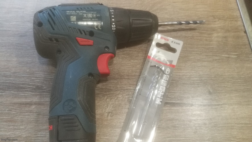

Лепенето не ми се понрави, кекаво ми се струва. Е, с какво се дупчи тая пущина? Имах някакво неизползвано свредло за стъкло и керамика на бош - мъка, няма мърдане. Накрая направих малък отвор с центъра на фрезера, с който пробивах за контакта, и лека полека с бургия за бетон. Зор видях с 4 отвора, ама по лошото е, че бягат - фланецът трябваше да легне точно в кръга от шарката. Да, ама не. Не си личи много, но ме дразни, а имам да дупча за още два фланеца. Какво свредло да ползвам?

Фрези за гранит, има от 6мм. на горе.
yanko78 - специалист
Не е задължително да е SDS, има и за обикновена бормашина или винтоверт.
kozl - майстор
Аз пробивам с бор коронки с диамантено покритие и с доста често охлаждане в съд с вода. Т.е. един отвор с няколко пъти охлаждане. Ако се прегреят бор короните, пада абразивния материал и брак. И с една твърда тел избутвам материала от тръбичката на бор коронката. Размерите почват от диаметър 5 мм. Имаше Лидълски комплект с водач за различните диаметри. Подобни комплекти предлагат и на Райдер. И препоръчвам употреба на водач. Може и от парче дъска с отвор за бор короната и друг да задържа или да се залепи парчето с лепенки към плочките.
Тези бургии за стъкло с острие като на стрела от твърд метал, стават за фаянсови плочки. В гранитогреса аз имах неудачи с този вид бургии, но не помня дали защото бързо се затъпяват или изобщо не успях да пробия плочка :?

Един съсед(70+) изби рибата. Идва да му проверя едни документи, вижда двата фланеца и пита що не са монтирани. Обяснявам, че чакам фреза - дядо ти само с фрези е пробивал навремето :) отидохме до тях, заточи на шмиргела бургии 4 и 6 мм и ме прати да дупча. Ми....чиста работа. Утре ще откажа боркоронката, но за пробата проверих в близкия хипермаркет какво има. Взех бош за гранит и алпен за керамика. Дават ги за винтоверт. Даааа, бе. Е, за пробата се справиха
Но си е тегаво. Та с бормашината чиста работа. Алпенът по добър. Бошът уж лонг лайф, но повече от 20 отвора не му давам

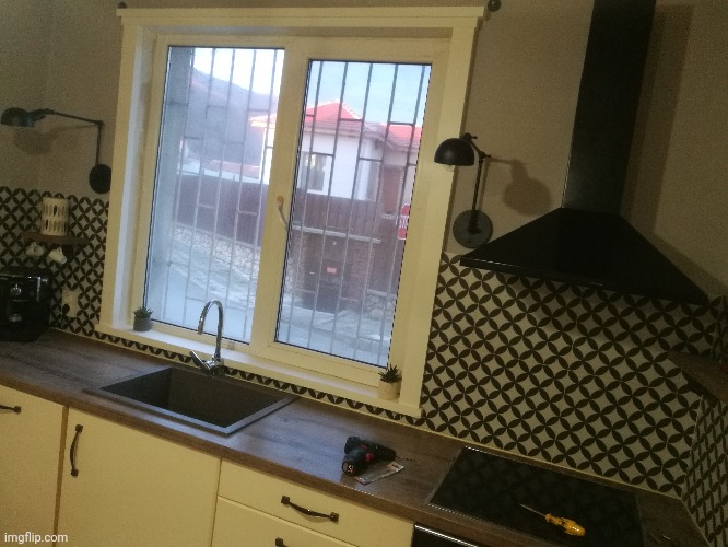

В общи линии голямо чакане докато свърша - за времето, през което чаках да ми калиброват талпата, която ползвах за прозореца поръчах и дойде barn door механизъм от Чехия, монтирах го, свалих боята на стара дървена врата, грундирах я, боядисах я и я закачих на механизма, разкарах пералнята, модифицирах долния ред шкафове и сложих миялна, на майтап и акцентна тв стена се получи. Да видим сега колко време ще чакам римските щори, и няколко парчета мдф, необходими да довърша модифицифания долен ред :-D
