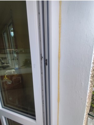

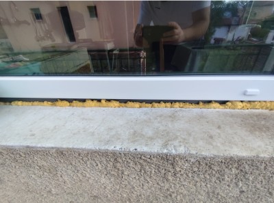

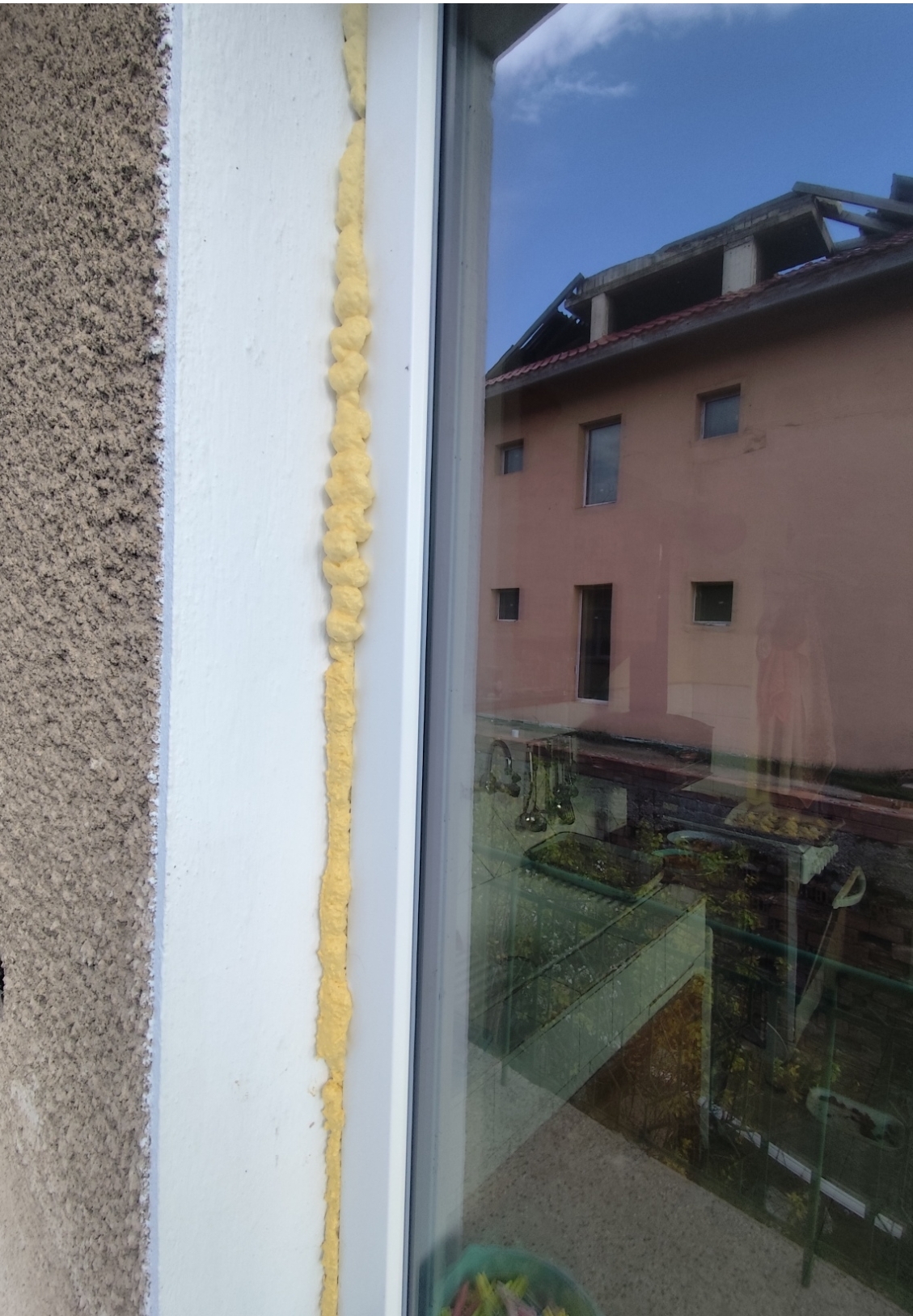

Питането ми е с какво точно да измажа пяната отвън ?
На места има фуга от 5мм а на други по 2-3см.
Не искам да обръщам прозорците отвън а само да замажа пяната за да не гори от слънцето и да не влиза вода.
Отдолу имам монтажен профил и ще бъде монтиран перваз от камък.
Ето малко снимки:
Където не е опенено добре, хубаво е да коригираш с още пяна. Може да се попълни и с материал.
Щпакловка с фибри- има и бяло. Набавяш си мрешичка и ъгли.
Изрязваш с макетен нож и започваш с шпакловката.
Първо замрежваш и изчакваш денонощие. Отгоре втора ръка и си готов.
Евентуално може да ползваш някакъв грунд. Лично не бих се занимавал. Грундирам само когато работя на роднини, приятели...

Мрежичката изрязваш на ивици със сантиметър-два по-тесни. Завършваш ъгъла старателно, също като майстор.
