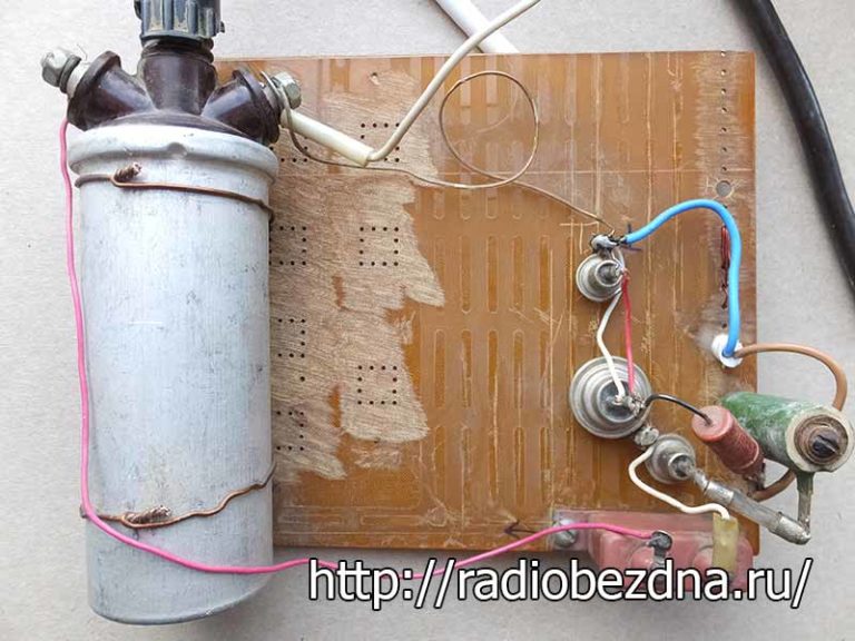

нед апр 14, 2024 8:20 pmMamaMy написа:
Кажи на баща ти да размени кабелите във фасунгата.
То там е само една жица - по-скоро да я сложи на другото болтче. Онова дето е за пъпката на ламата.
Само дето нещо не ми се връзва с това:
пет апр 12, 2024 7:45 pmtiherula написа:
Преди месец спряха да работят и 3-те озонатора, правени от него и от тогава се мъчи да ги възстанови.
Не знам кога ги е правил 80-годишния и баща ама всичко е много "прясно".
Китайски резистори и кондензатор, трансформатор BULTRAF ...
Киррил - специалист
Озонатора не е страшен толкова, ако спазваш елементарни неща.
Просто на помещението в което е работил. след спирането му трябва да се направи добро проветряване поне един час. Когато работи в помещението не трябва да има хора.
На Али експрес има готови озонатори за сглобяване при нормална цена.

Много благодаря! Старите озонатори отказаха да работят един след друг в рамките на десетина дни.Той ги ползваше за основно за озониране на вода и катетър през последната половин година...И наистина му е нужен. И така аз поръчах всички части по итернет, за да си го сглоби отново.... А иначе е от старата школа - самоук, ремонтираше всякаква техника дори лампови телевизори.
пон апр 15, 2024 7:16 pmtiherula написа:
С това трябваше да започнете!
Това което е сътворил не е много подходящо за озониране на вода. Евентуално и само донякъде за катетър.
