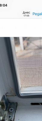

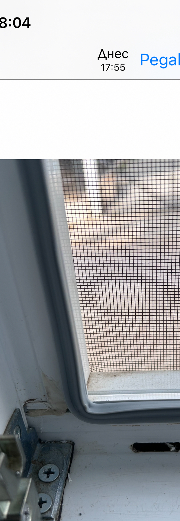

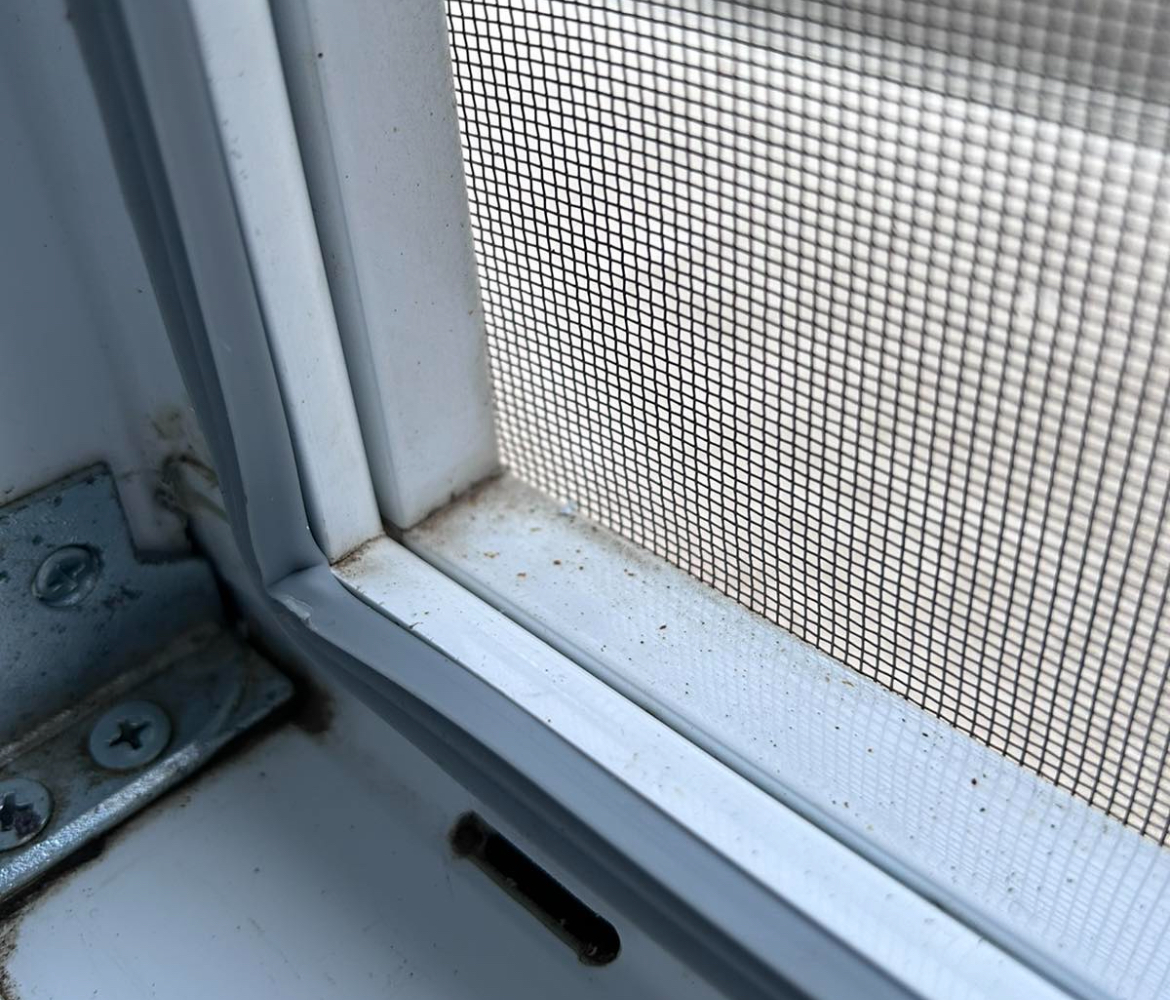

На делителите където е механична сглобката се се пуска парче по негова си дължина + надмярка, че гумата се свива малко с времето.

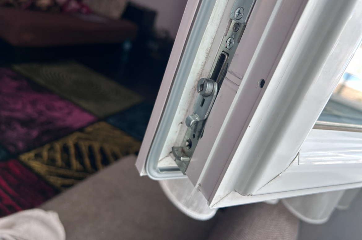

На крилото ти казах къде да направиш свързването.
Гумата се натъпква с надмярка навсякъде.
