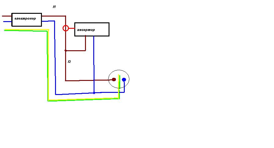

Аз защо си мисля, че токовия трансформатор е преди инвертора? В смисъл идва кабела от електромера, токовия на него и след това се връзва инвертора и консуматора. Щот на схемата е обратното.
Нарисувал съм една схема и мисля, че инвертора с ограничителя работи така: Мери тока I1 и произвежда толкова ток I2, че се стреми I1= 0 Ако не може да го постигне работи на пълна мощност и останалото идва от I1. При отпадане на товара спира и инвертора да произвежда.
В заключение мога да кажа, че такъв тип инвертори би трябвало да могат да се свържат последователно, като всеки следващ пази да не връща към предишния. Паралелно няма да се получи никак.

Е обясни как би трябвало да действа по твоята схема от китаеца. Щот аз не виждам как ще работи. Токовия както е свързан ще мери тока от мрежата + тока от инвертора. А ако няма, всичкото произведено ток ще оди към електромеро, а токовия трансформатор ще мери дедовия.

Какво ще каже на инвертора оня токов трансформатор дето мери "деловия" ако отчете ток 0 (кръгла НУЛА като теб) от консуматорите и какво ще направи инвертора?

Ако е нула ще спре, но ако отчете 1А според теб от мрежата ли идва или от инвертора? Как би го разпознал инвертора? Да речем, че след минута падне на 0,5А, тогава какво се случва?
