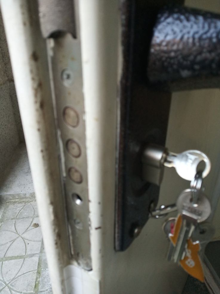

нед окт 19, 2025 5:22 pmnbh2025 написа:
Ето снимка
Djack - специалист
Развий всички болтове и ги извади, включително и тези, които държат панелите с дръжките! Понякога, ако е разпробита леко на криво вратата патрона влиза много плътно и като се стегне всичко е под напрежение и не излиза! Като развиеш този за плоската отвертка, халтав ли е патрона или не мърда?

Патрона не помръдва, но аз успявам да отвия само единият от винтовете на панелите на дръжките. Повредени са и трябва първо да купя резервни, ако успея да отвия и втория да ги сменя. Направих снимка на винтовете,но не се вижда ясно.

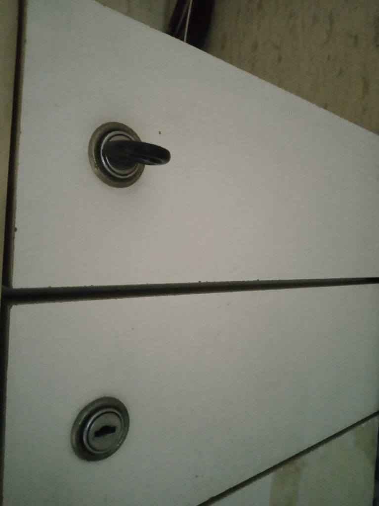

Имам проблем и с ключалката на пощенската кутия, ключа влиза, но не превърта за да отключи, не помръдва.
Djack - специалист
Значи е заклинен! Намери един дремел и си направи хубави прорези за отвертка,

Ти не можеш а го извадиш на ръка, но може с леко почукване в долната част на патрона и с едновременно въртене на ключа да се опипа положението при което ще излезе. Патрона на тези брави мисля че е по DIN. Какъв е новият който си купил.

Новият ако не иска да влезе защото шилдовете пречат става кофти. Оставаш с отворена врата.
Толко па една пиличка да не се намери отнякъде?!!
Без това ще трябва да ползва някакъв инструмент за да развие болтовете с повредени глави, та...
